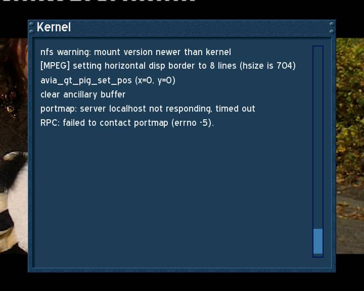

Gast Geplaatst: 20 december 2007 Geplaatst: 20 december 2007 DAF ik heb nog gekeken naar de exports file maar hier staat nu in /hdd *(rw,no_root_squash) en nog werkt het niet. Om toch iets verder te komen heb ik het Gemini_410_DM500_23102007 image in de dm500 gezet. Helaas het nfs mounten lukt nog niet maar ik kwam wel deze meldingen over de mount tegen ! Zie bijlage ! Ik denk nu toch weer dat op de nfs server(dm7000!) iets niet goed staat. (mount version newer than kernel ?)

Littlesat Geplaatst: 22 december 2007 Geplaatst: 22 december 2007 Ik heb eerst nfs gedownload via bluepanel en vervolgens heb ik een exported file aangemaakt op /var/etc (details volgen kan nu even niet bij mijn box) en in services aangevinkt dat nfs server moet "draaien" op de DM7000. Daarna heb ik op de DM500 via het web interface de mount naar de DM7000 ingesteld... en het werkte toen direct.... Maar aangezien je een waarschuwing krijgt dat de NFS versie jonger is dan die voor de Kernel vermoed ik dat je Flashwizard werkt en in de box een te oude image staat voor de huidige versie van nfs Binnenkort is bijna alles in MPEG4 bij CanalDigitaal... je SD ontvanger kan dus in de Kliko
