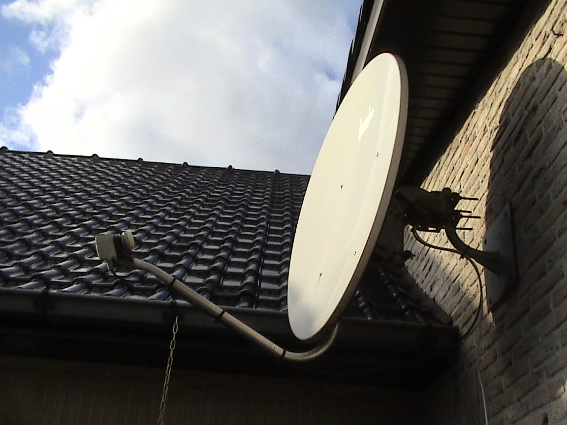

mijn rotor is geinstalleerd door een ervaren collega en de mast staat dus waterpas( heeft reeds tientallen installaties gedaan ) en ja de rotor is uitgericht op sirius ( zoals het in vele handleidingen staat ). Overigens werkt de ontvangst van alle satellieten perfect. Aan de rotor hangt een gewone alu schotel van 100 cm.( zie bijlage ). Heb in het verleden reeds geprobeerd ( ontzettend veel uren ) om met 0,1° meer of min naar het oosten of naar het westen in te stellen maar de signaalsterkte nam dan af.
Meer en meer krijg ik de indruk dat ik een verschil moet ingeven van 2° in de lengtegraad als ik de rotor heb afgesteld op sirius want zoals gemeld bij het installeren van een bijkomende ontvanger ( MaxDigital 220S ) heb ik juist hetzelfde ondervonden. Dus heeft het iets te maken met het uitrichten op de sirius of is het het model van rotor ? Ik weet het niet en stel alleen maar vast. Indien nog reactie graag <img src="/forums/images/graemlins/wink.gif" alt="" />
