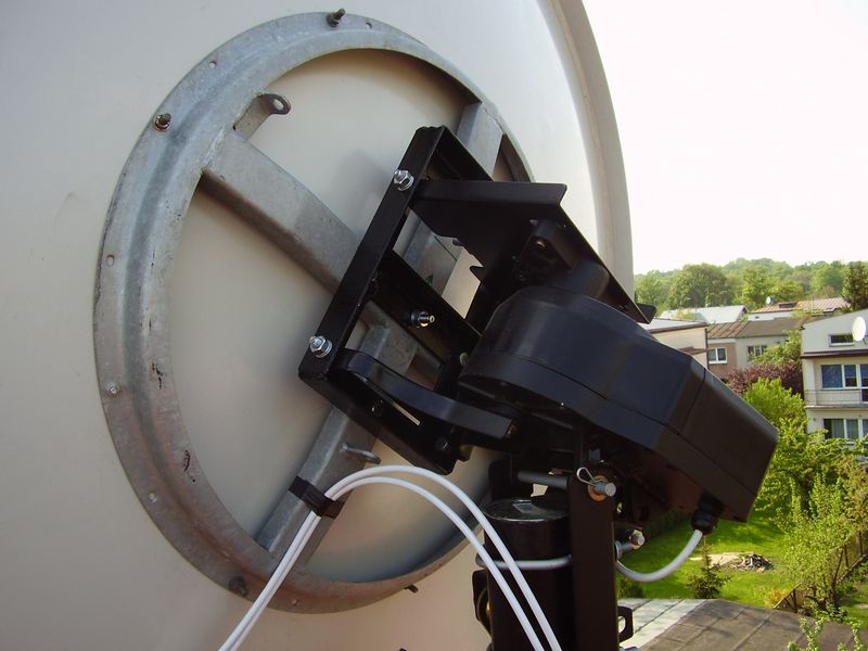

Usals is te gebruiken in combinatie met een vbox dat heb ik hier ook getest.
Ik heb 2 foto's maar niet van een visiosat, maar mischien kun je een idee opdoen.?
DM8000 HD - Newnigma
VU+ duo - PLI
Triple dragon - PICmod cronbear1 image
Echostar 7000 viaccess
Gregorian 120 & 90 cm
Visiosat bisat

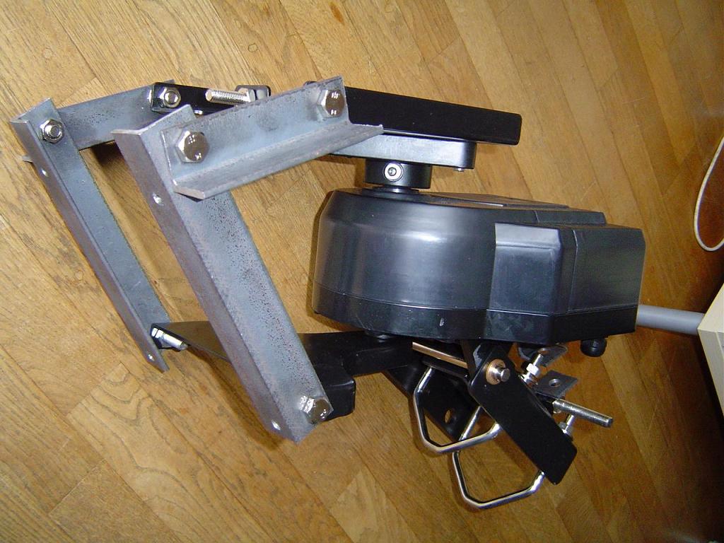

En nog een:
VU+ duo - PLI
Visiosat bisat

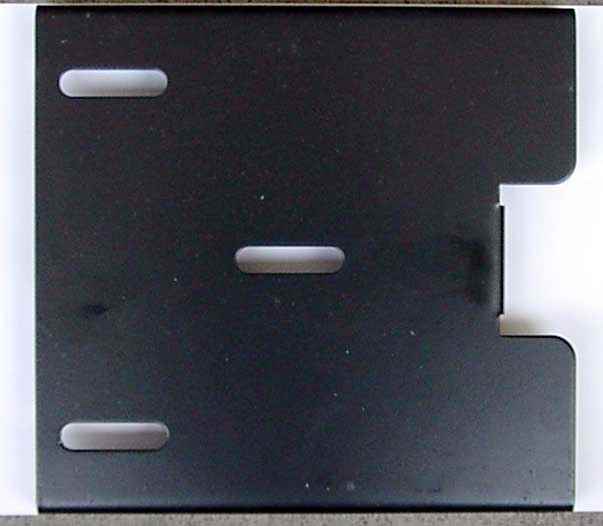

Hier nog een foto van de adapter plaat.

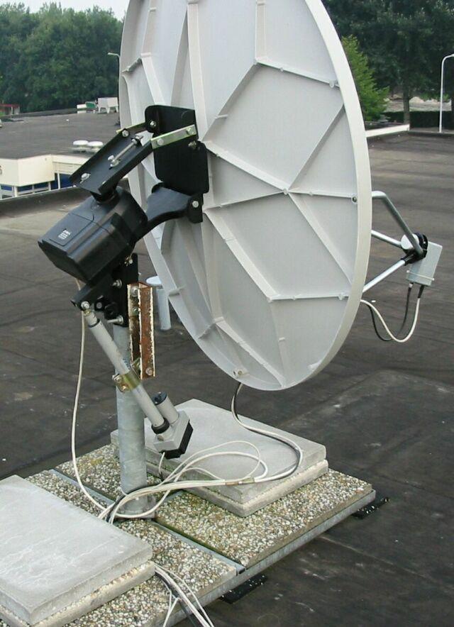

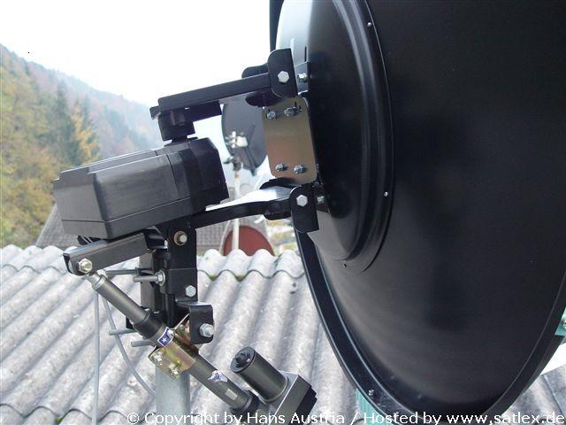

Je kan zelf ook een verloop maken (zie foto).
