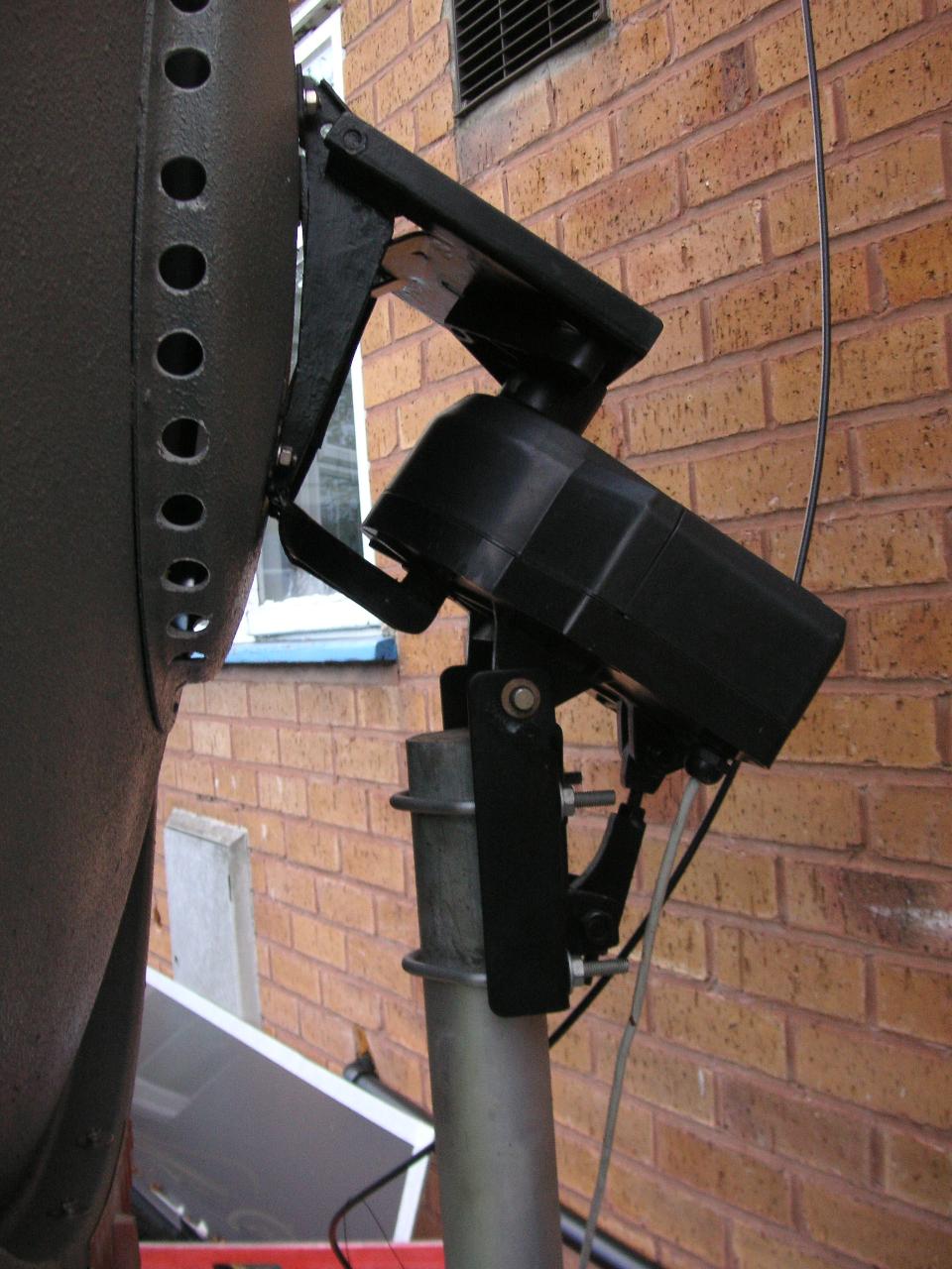

Die actuator die je in de eerste foto van de thread ziet is om de motor wat naar voren of achteren te kunnen kantelen. Niet zo zinvol denk ik aangezien de meeste satellieten wel in de Clark belt staan.

Dat probleem met die actuators heb ik hier ook en dat is inderdaad een nadeel.
@ Satlook,
De stukjes dat de schotel verdraaid tussen elke puls wat is jou ervaring daarmee ? Zijn de stapjes bij de Mount Jaeger kleiner of groter dan bij een polarmount plus actuator ? Als deze kleiner zijn dan betekent dat de 1224 fijner uit te richten is op een satelliet, en dat is vooral op satellieten die ver naar het westen of oosten staan wel handig.
Inderdaad heeft de 1224 veel pulsen per graad verdraaiing. Hangt natuurlijk wel ervan af welke actuator en polarmount je hebt.
@Satlook: heb jij de speling in de 1224 ook strakker moeten afstellen t.o.v. de afleveringsafstelling? Ik bleef zeker een graad speling houden op gedeelten van het bereik. Alleen door het strakker afstellen is dat opgelost, alleen loopt de motor nu wel zwaarder (op het gehoor).
Bedankt voor jullie feedback! De actuator heb ik nog niet besteld (enkel de schotel). Het zal dus de H-2-H Mount Jaeger HQ 1224 worden...
Ik zal er de mountingplate van de Channel Master bij bestellen.
Wat betreft de inclination en elevation; hoe regelen jullie dat? Ik merk op de foto's dat er een stelschroef is voor de elevation. Klopt dit?
Bij de adapterplaat voor de Channel Master heb ik op een foto 2 regelplaatjes zien staan. Zijn deze erbij? (zie bijlage)
Voor de inclination is het minder duidelijk. Hoe stellen jullie deze in? Op de fotos merk ik (zelfgemaakte?) vaste plaatjes aan de zijkant !? Hoe bepalen jullie de lengte hiervan? (tenzij de regelplaatjes er bij zijn zoals in bijlage)
Is er een elektronische manual beschikbaar van deze motor? Ik heb nog niets gevonden via google...

Citaat:
Van speling heb ik hier niks kunnen merken , en ik heb het dan ook niet strakker afgesteld.
Citaat:
Daar gebruik je inderdaad de stel voor en wat je op de bovenstaande foto's niet kan zien is de grote bout die op de plek hoort te zitten waar de actuator bevestigd zit.
