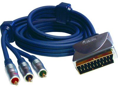

heb aan alle instellingen uitgeprobeerd,
alle beeldverbeteraars uitgezet en zo...had nog slechtere beeld,
zijn er al mensen die YPbPR-kabel hebben aangesloten,
zo ja was er een betere beeld tenopzichte van een scart aansluiting.
want in het boekje van Philips staat dat je na een hdmi aansluiting 5 sterren
en in een YPbPR aansluiting een 4 sterren en een scart aansluiting 3 sterren dus vandaar dat vraag van mij of er al mensen zijn die zo een aansluiting uitgeprobeerde hadden.

Het verschil tussen RGB en component zal zo goed als NIET merkbaar zijn. Persoonlijk denk ik dus dat een component kabel zonde van het geld is, tenzij je een rotte scart (RGB) in je TV hebt. (Dit is heel goed mogelijk op scart aansluitingen word vaak op bezuinigd)
Ook geeft component video vaak een paarse waas op het beeld bij een DM7000, dit is op te lossen door wat condensators te solderen in je DB. Hierover is genoeg te vinden via de search.

Ikzelf heb ook de DM7000S en een Philips ( 37PF9731 Full HD). Het mooie is dat ik met deze tv 2 bronnen tegelijk kan laten weergeven. Het beeld wordt dan in tweeen gesplits. Ik heb de DM7000S via scart aangesloten en via eem YPbPR-kabel. Zelfs mijn vrouw zag het verschil in kwaliteit en het beeld via de YPbPR-kabel was beduidend beter. Deze kabel koste mij 30 EURO ( ik ben toch niet gek?).
Daarnaast is zoals hierboven al aangegeven de kijkafstand van groot belang. Je kan best met je neus op het scherm gaan zitten maar dan moet de bron wel FULL HD zijn. Zolang jij 'normale' (SD) uitzendingen kijkt moet je dus wel die afstand nemen. Voor mijn 37" inch (94 cm) is dit 3 meter, ik denk voor jouw 47" inch al gauw 5 meter. Het maakt niet uit of je de DM nu met scart, YPbPR-kabel of een andere ontvanger via HDMI aansluit.
