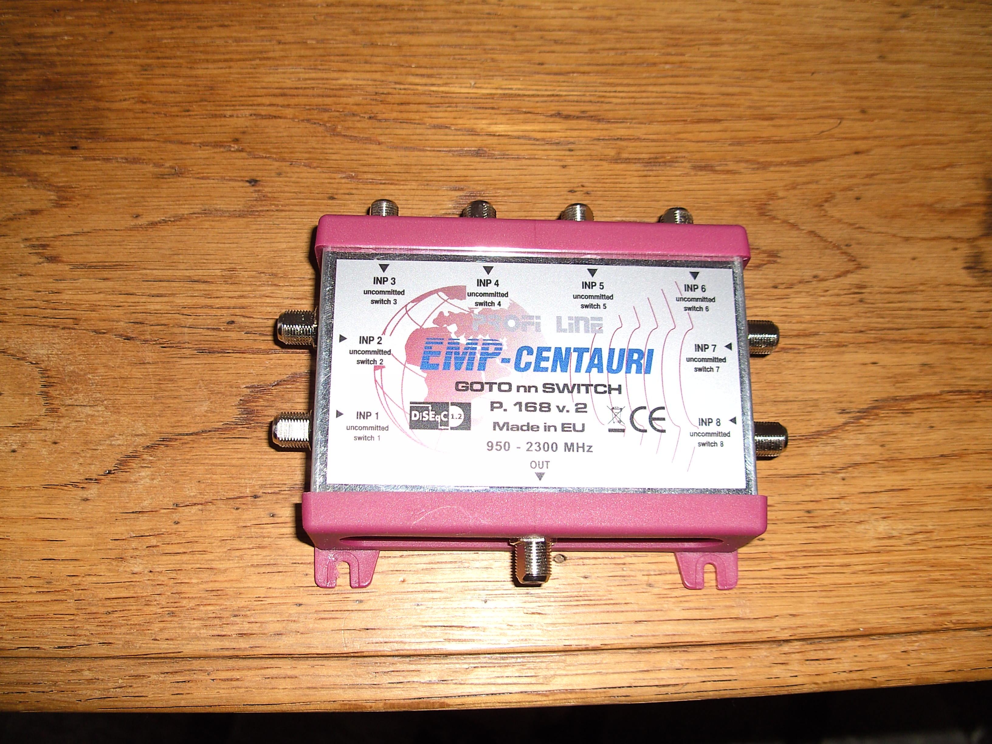

Gast Geplaatst: 19 december 2007 Geplaatst: 19 december 2007 Even iets vragen waarom werkt deze switch niet op mijn dreambox 7025 of heb ik de goede switsh niet gekocht om met 5 qutro lnb,s te werken.
sigaar Geplaatst: 19 december 2007 Geplaatst: 19 december 2007 Deze switch ondersteund ook 1.1, kijk maar op de site van de fabrikant in de downloadsectie en dan zie je een pdf bestandje hoe je dreambox in te stellen. Bij werkt het ook (DM7020 en P.168W-V2) al moet ik zeggen dat mijn switch niet van buiten-montage houd, hij heeft bij het opstarten een hele tijd nodig, minuten, voordat er een bruikbaar signaal uit komt. Sigaar VU+ Ultimo/DM800/Wave Frontier T55/Astra1, Astra2, Astra3, Hotbird,Sirius, Thor..... .
Henksat Geplaatst: 19 december 2007 Geplaatst: 19 december 2007 Citaat: Even iets vragen waarom werkt deze switch niet op mijn dreambox 7025 of heb ik de goede switsh niet gekocht om met 5 qutro lnb,s te werken. 5 Quattro`s? Quattro`s zijn voor Multiswitchen, want deze geven vertikaal en horizontaal gescheiden door. Deze switch is perfect om tot 8 single LNB`s aan te sluiten, of 8 uitgangen uit een Twin/Quad LNB, welke dan naar 1 ontvanger gaat. Maar zoals hierboven gezegd: Niet geschikt voor buitenmontage, dan moet je de EMP 9/1 hebben, die heeft wel waterdichte behuizing? Dreambox 8000HD, Xtrend et5000 & et9000, Qnap 209-II Pro 2Tb,Wavefrontier T 90,Stab HH120 Triax 78 cm, Triax 78 cm CDS Duo LNB Member of the PLi team
Gast Geplaatst: 23 december 2007 Geplaatst: 23 december 2007 Ja maar werken die ook op de dreambox 7025 en hoe stel ik die dan in op de 7025 vb. a.u.b.voor 5 lnb.
Henksat Geplaatst: 23 december 2007 Geplaatst: 23 december 2007 Citaat: Ja maar werken die ook op de dreambox 7025 en hoe stel ik die dan in op de 7025 vb. a.u.b.voor 5 lnb. Jouw switch uit de bijlage en Quattro LNB`s zijn samen niet te gebruiken, dus ik weet niet wat je wilt bereiken? Dreambox 8000HD, Xtrend et5000 & et9000, Qnap 209-II Pro 2Tb,Wavefrontier T 90,Stab HH120 Triax 78 cm, Triax 78 cm CDS Duo LNB Member of the PLi team
