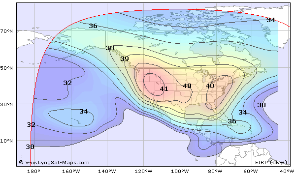

Nee, dat is onmogelijk. Ligt ver buiten de foodprint van de astra 19.2. Hij kan daar hoogtens BVN ontvangen. Zie ook www.lyngsat.com
BVN is daar te ontvangen op Telstar 15 W : 11974 Horizontaal, SR 3400 FEC 3/4. Uiteraard zal de schotel, qua hoeken heel anders staan ,dan bij ons in Nederland. Hij ontvangt dan de beam, die naar de Zuidelijke helft van de aarde is gericht. Ook kan hij weleens een anders gevormde grotere schotel moeten gebruiken.
Vanaf 1 januari wordt er via de sateliet AMC-4 101 West uitgezonden op:
12120MHz Vertikaal,SR 30000, FEC 3/4 , getuige dit bericht: http://www.bvn.nl/ontvangst/satellietwijziging
Zie de footprint van AMC 4

Okee mij is het geheel duidelijk,
Bedankt voor de uitleg die heel duidelijk is ..
