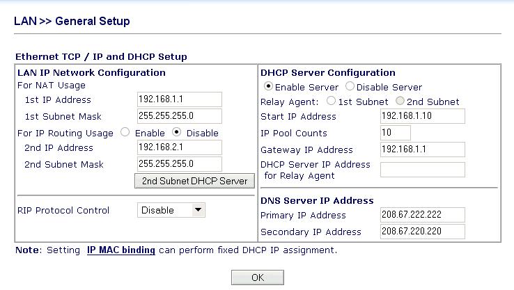

ik probeer mijn 6000 PVRE aan het netwerk te koppelen, maar het lukt niet, zie hem niet in mijn netwerk. Het ingestelde IP-adres is niet bereikbaar.
ik heb in mijn router (draytek vigor 2800) de DHCP server aan.

het lijkt erop dat hij geen IP adres neemt van de DHCP server (mijn router); ander PC's in het netwerk nemen wel een een IP adres; heb de instellingen van de router gecontroleerd; dit staat volgens de manual op de standaard waarden: ip adressen uitgeven vanaf 192.168.1.10, dan 10 stuks, subnetmask 255.255.255.0 en gateway 192.168.1.1 dus standard.
