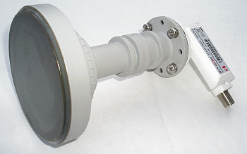

Flens lnb's hebben een apparte feedhorn nodig. De gewone universele hebben een standaard feedhorn in gebouwd. Vaak pak je niet de gehele schotel met een standaard feed. De f/d-waarde ligt rond de 0.6
Het naar voren of naar achteren schuiven van de lnb duidt erop dat de f/d waarde lnb vs schotel niet helemaal in orde is. Voor Invacom flens lnb's zijn speciale feedhorns in de handel voor offset-schotels. Ook voor channelmaster 90-1.80 offset-schotels zijn er speciale feedhorns (Andrews) (bijlage).

Is er een mogelijkheid om achter de f/d van een LNB te komen? Voor mijn lnb's staat er niets over f/d op de doos en ook niet op de website van de leverancier. Inverto heeft het over 'f/d of feed' en is niet nauwkeuriger dan 0,6 - 0,7. Op de website van Alps kan ik de LNBs niet eens vinden. En ook een vergelijkingssite meldt bij geen van de LNBs de f/d. Ik heb ergens anders op het web ook de aanbeveling gezien dat f/d van schotel en lnb gelijk moeten zijn, maar ik heb dus geen idee hoe ik dat voor elkaar moet krijgen. Ik snap nu wel dat de logica om vier identieke lnb's te kopen bij drie schotels niet de juiste was.
Als dit zo belangrijk kan zijn, waarom houden leveranciers die informatie dan achter?
Gibertini OP150: f/d 0,66
ArchSat DJ120: f/d 0,6
ArchSat DJ70E: f/d 0,7
Voor de bovenste twee zou ik zeker echt goede LNBs willen hebben.
