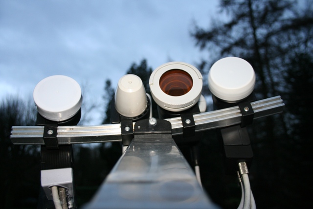

Gast Geplaatst: 3 januari 2008 Geplaatst: 3 januari 2008 Satters, heb als huidige opstelling een triax78cm met duoblock op astra en hotbird, dreambox 7000, gemini4.1 Schotel is uitegericht op astra1. Ga nu met triax multi-block naar astra 123 en hotbird. Omdat bij de triax multi-block de astra 1 lnb niet helemaal in het midden kan worden geplaatst, dien ik hiervoor de schotel iets naar rechts te draaien? Ik gebruik overigens 4 maal alps single lnb's.
Candisa Geplaatst: 3 januari 2008 Geplaatst: 3 januari 2008 Om de 3 astra's en hotbird met een triax+multifeed te kunnen ontvangen moet uw schotel ongeveer naar 21° oost wijzen, dan wordt de arm geflankeerd door Astra 1 en 3 en zitten wat verder op beide uiteindes nog hotbird en astra 2. Verder moet je de rail iets kantelen, hotbird (als je voor de schotel staat rechts dus) naar beneden en astra 2 omhoog. Om de kanteling van de rail, richting en helling van de schotel en positie van de lnb's op de rail te bepalen gebruik je best een satfinder. groetjez, Isabelle Triax 88cm + alu LNB-houder + Inverto Black Ultra single Nog geen rotor... Kathrein UFD-552 --> zoekend naar DVB-S2 PCIe kaartje voor de HTPC Samsung 42" Plasma, Yamaha AX-890, zelfbouwluidsprekers
Gast Geplaatst: 3 januari 2008 Geplaatst: 3 januari 2008 Isabella, in een eerdere thread hadden we hier al contact over. Bedankt daarvoor. Vraag hier is of ik een aanpassing moet doen aan de uitrichting als mijn schotel is uitgericht op astra 1 met 1 lnb?
Candisa Geplaatst: 3 januari 2008 Geplaatst: 3 januari 2008 Kort en bondig: ja Lang en uitgebreid: Ofwel heb je nu een monoblock dat met de Astra 1 kant in de lnb-houder zit, en dan is uw schotel gericht op 19 graden oost, ofwel zit het monoblock met de Hotbird kant in de houder en is uw schotel gericht naar 13 graden oost, ofwel heb je zo een duo-houder van Triax zelf en is uw schotel gericht op 16 graden oost (mooi tussen astra 1 en hotbird). Als je wilt werken met een rial om de 3 astra's + hotbird te ontvangen, moet de schotel tussen astra 1 en 3 gericht staan, ongeveer op 21 graden oost dus. Als je de schotel van bovenaf bekijkt moet ie dus een stukje tegen de klok in gedraaid worden, mogelijks moet ook de elevation bijgesteld worden. Zoals ik in de vorige post zei is het aan te raden een satfinder te gebruiken, als je dat de LNB voor Astra 1 netjes tegen de arm schuift (rechts van de arm als je in de schotel kijkt), de rail een beetje met de klok mee kantelt (eveneens als je in de schotel kijkt dus), en je richt uw schotel perfect opnieuw af op Astra 1, dan is het een makkie op Hotbird en de andere 2 Astra's er bij te zetten, gewoon een kwestie van schuiven tot je maximaal signaal hebt. PS.: leuk onderschrift trouwens <img src="/forums/images/graemlins/grin.gif" alt="" /> groetjez, Isabelle Triax 88cm + alu LNB-houder + Inverto Black Ultra single Nog geen rotor... Kathrein UFD-552 --> zoekend naar DVB-S2 PCIe kaartje voor de HTPC Samsung 42" Plasma, Yamaha AX-890, zelfbouwluidsprekers

Gast Geplaatst: 5 januari 2008 Geplaatst: 5 januari 2008 Schotel opnieuw uitgericht op astra 1. Dat was wel een beetje een ramp, maar kwam vooral door de regen en omdat mijn satfindet in 2en brak..... Daarna de resterende de 3 een eitje. Binnen 10 minuten gepiept. Super en bedankt!
Candisa Geplaatst: 5 januari 2008 Geplaatst: 5 januari 2008 Graag gedaan, en zoals ik zei, als je ongeveer weet hoe schuin de rail moet staan en waar de lnb's ongeveer moeten staan, dan is zo een triax in geen tijd afgesteld <img src="/forums/images/graemlins/smile.gif" alt="" /> groetjez, Isabelle Triax 88cm + alu LNB-houder + Inverto Black Ultra single Nog geen rotor... Kathrein UFD-552 --> zoekend naar DVB-S2 PCIe kaartje voor de HTPC Samsung 42" Plasma, Yamaha AX-890, zelfbouwluidsprekers
Gast Geplaatst: 6 januari 2008 Geplaatst: 6 januari 2008 Overigens staat de rails bij mij op maximaal. D.w.z. zo veel mogelijk schuin. Heb hier niet echt op gelet maar de ontvangst waardes zijn goed, d.w.z. zelfde als met een single en duo lnb hiervoor. Staat de rails bij jou niet op maximale schuinheid (wat een woord trouwens haha)? Drumsix
Candisa Geplaatst: 6 januari 2008 Geplaatst: 6 januari 2008 Bij mij staat die aardig schuin, maar niet maximaal schuin. Hou er wel rekening mee dat ik in het putje van West-Vlaanderen woon, bijna op de grens Vlaanderen-Wallonië-Frankrijk, en dat dit dus een iets andere afstelling vereist dan in Noord-Brabant hé <img src="/forums/images/graemlins/wink.gif" alt="" /> groetjez, Isabelle Triax 88cm + alu LNB-houder + Inverto Black Ultra single Nog geen rotor... Kathrein UFD-552 --> zoekend naar DVB-S2 PCIe kaartje voor de HTPC Samsung 42" Plasma, Yamaha AX-890, zelfbouwluidsprekers
digitaal kijker Geplaatst: 7 februari 2008 Geplaatst: 7 februari 2008 met een schotel van 88, zou dit dezelfde instellingen zijn om het te richten als met een 78, zou dit straks of morgen willen doen maar zeker zijn dat het lukt,nu het weer meezit. Dreambox DM920: 2x Triple tuner (2x DVB-S2X multistream + DVB-C/T2) - T90 met 8 lnb's. Tiny audio M7+, konig ANT-UV11L-KN en versterker konig ANT amp kit-10, Konig FTA20
Gast Jani 1 Geplaatst: 8 februari 2008 Geplaatst: 8 februari 2008 Bij een 88 staan de lnb's iets verder uit elkaar dan bij een 78.
