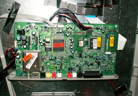

Ik heb hier een Techwood LCD TV met het chassis 17MB18-4 die na een tijdje donker wordt, beeld geeft hij wel heb ik geprobeerd met een zaklantaarn.
Ik ben een TV monteur uit de buizen tijd dus dit komt me enigszins onbekend voor
iemand een idee (een standaard klacht) ik heb een foto gemaakt van het chassis en de hoogspanning print
Graag hoor ik van jullie.
een vriendelijke groet, Teofiles

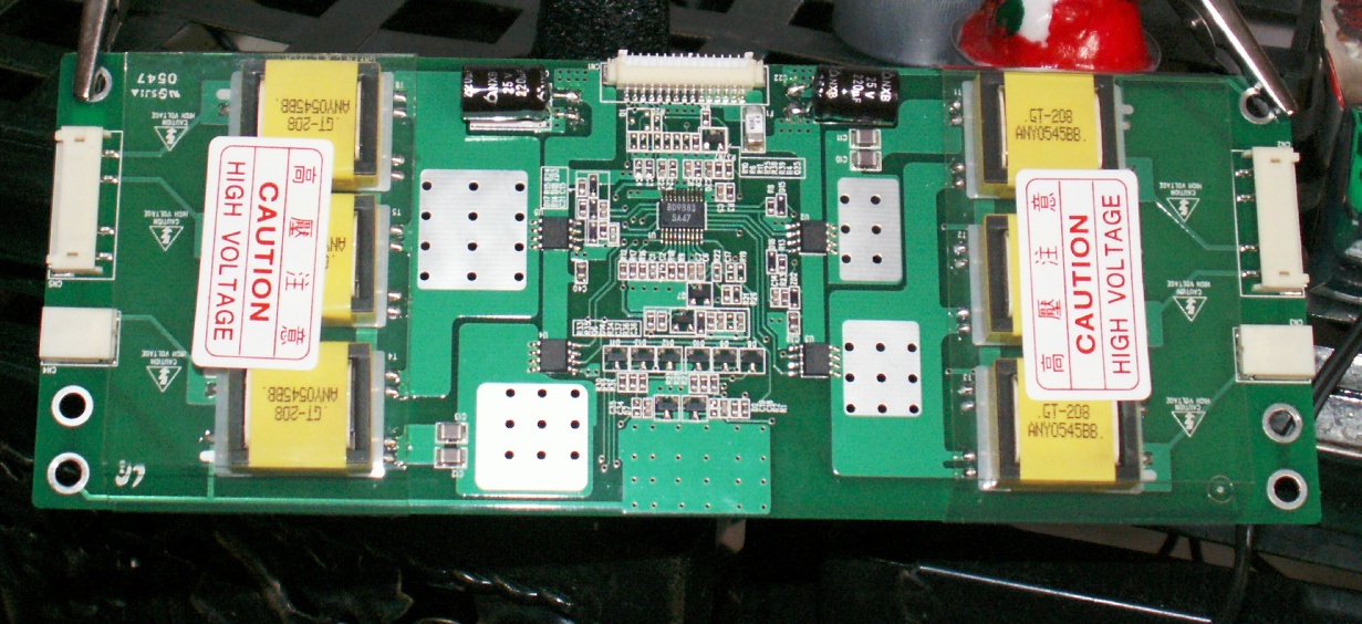

Geachte Forum leden,
Op de achterkant van de HSP print staat het volgende "GH089A" en een nummer "05500708" en hij komt van Vestel het chassis is bijna hetzelfde als de 17MB18-2 alleen in de 17MB18-2 wordt hij gevoed door 20 volt en de17MB18-4 wordt gevoed door een adapter van 12 volt 7,5 Amp die verder in orde is en geen eventuele spanning val toont wel heb ik gemerkt dat op de HSP print 11,81 volt staat als het werkt en als hij uit valt 12,1 volt
Ook zou ik graag weten waar er onderdelen voor te krijgen zijn in een PM, na het verwijderen van hsp print is het kabeltje tussen PL176 en CN1 stuk gegaan
Een vriendelijke groet, Teofiles

Ik heb dit probleem eens voorgehad met een Laptop en dit was gewoonweg te wijten aan versleten backlight lampjes.
Hoe oud is het toestel?
Zijn de backlight lampen zwart geworden op de koppen?

Als hij pas na een tijdje donker word zou ik denken aan een verbinding die niet goed is.
Het kan niet zo zijn dat die het met de start wel doet en daarna uitvalt

ABSOLUUT die 12 volt voeding vervangen ..
Door een stroomprobleem in die zogenaamd goede 12 volt voeding .kan op een bepaald moment de stroomvretende backlight niet meer gevoed worden en deze schakelt zich zelf in protectie, waardoor deze tevens geen stroom meer verbruikt en...warempel de voeding nog steeds 12 volt levert !!
Als je de stroom zou meten..kun je dit zelf constateren
eerst 3,5 Ampère en na uitval...slechts 1 Ampère.
Dus zorg voor een andere 12 Volt / 5 Ampere voeding en test het apparaat opnieuw.

De buizen vallen ook uit na een tijdje en de voedingsspanning die ik dan meet op de HSP print Gaat dan omhoog van 11,81v naar 12,1v wat volgens mij wil zeggen dat de print geen stroom meer gebruikt, ik heb ook een probleemtje met het kabeltje dat van PL176 naar CN1 gaat, aan de kant van de HSP print is connector stuk, Heb het kabeltje besteld maar dat zou moeilijk worden ze gaven me de optie het eventueel rechtstreeks op de print te solderen maar weet niet hoe de draden moeten zitten van de roden en de zwarten weet ik wel het gaat mij om de gele en de witte draadjes misschien weet een van jullie hoe deze aansluiten moet zitten.
dat van de adapter klink mij heel geloofwaardig want de ene keer gaat het een hele dag goed en de andere dag gaat het elke 5 minuten mis want dan is hij op kamer temperatuur
