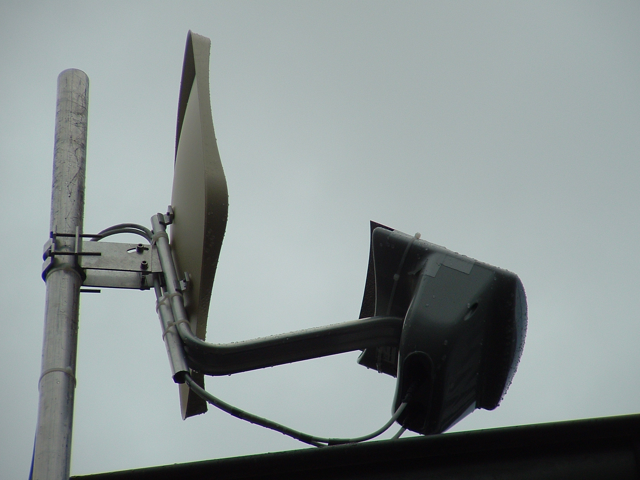

Ik gebruik momenteel de multytenne twin en ben zeer tevreden.
Astra 1,2 en 3 plus hotbird zonder problemen.
En alles mooi opgeborgen in één behuizing.
Ollie.
