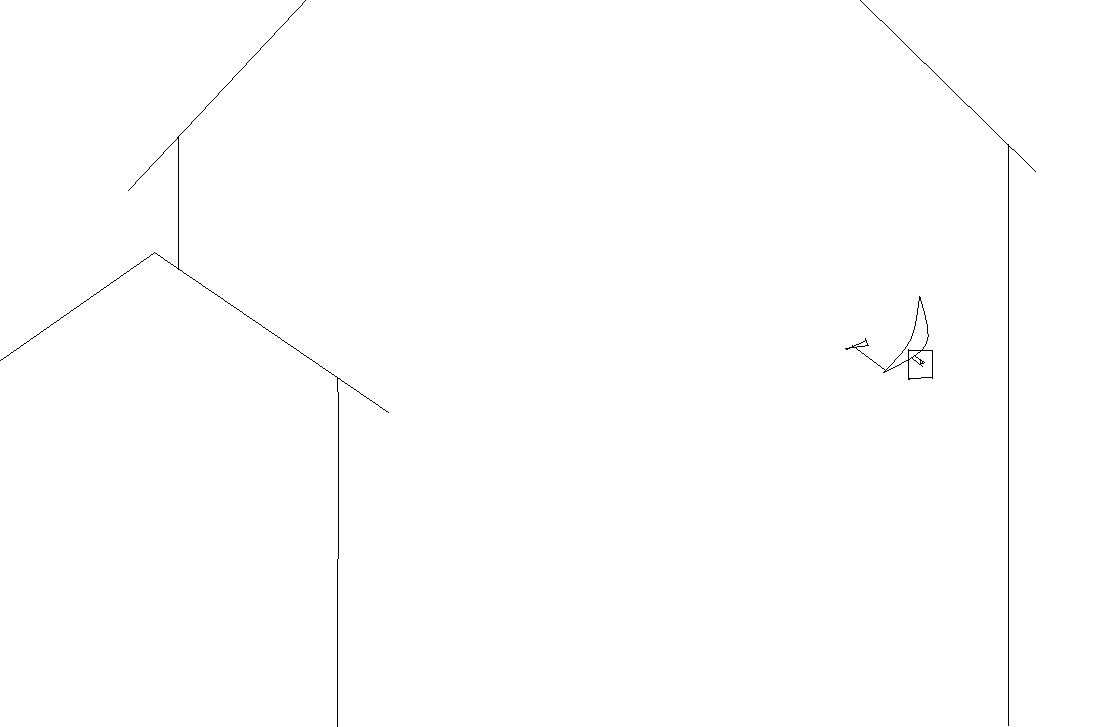

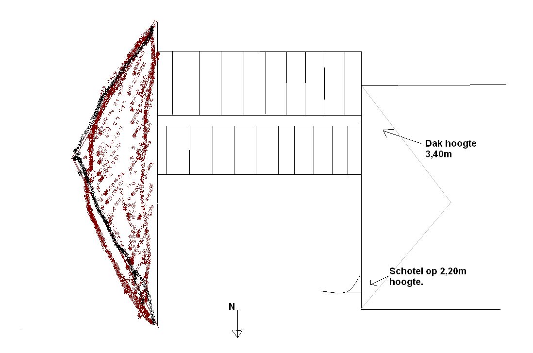

Ik heb even een tekening van de situatie bijgevoegd.
Mogelijk dat dit het duidelijker maakt.
Ik vraag mij af of de muur waaraan de schotel zit bevestigd van invloed kan zijn op de ontvangst.
Dreambox 800HD - Dreambox 500S - Triax 78 - Triax Multiblock 4-1 - iPhone 3GS - iPad
Zo te zien niet, maar bewaar eens alle settings en gooi dan alles eruit en alleen astra1 met de CD transponders handmatig erin.

Als je zowel Nederlandse zenders als Engelse FTA zenders ontvangt,
heeft je schotel een wel heel brede hoek op rond 24 graden oost..
in de buurt dus van Astra 3 en de regionale zenders.
