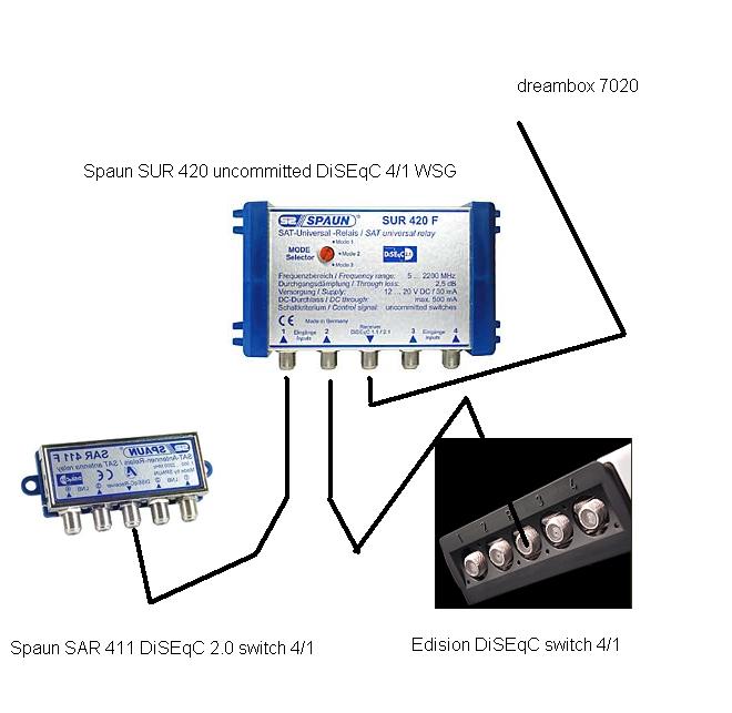

Welke diseq switch kopen om 8 lnb,s aan te sturen op een dreambox 7025+ en hoe sluit ik die dan aan het is voor een wafe frontier schotel.
vertel mijn aub of dit goed kan werken mijn db7020...
Spaun SUR 420 uncommitted DiSEqC 4/1 WSG (2,1)
Spaun SAR 411 DiSEqC 2.0 switch 4/1
Edision DiSEqC switch 4/1 (2,0)
oja maakt het uit of het verschillende merken zijn.??
Dit zal werken. De Edison is wel de zwakste broeder van het geheel. Bij onverklaarbare storingen deze als eerste vervangen.

Hmmm, ik zou bij onverklaarbare storingen juist als eerste de Spaun vervangen. grin.gif
Visiosat Bisat 19,2/23,5/28,2, Triax 54cm Hotbird, Spaun/Maximum/Axing/Satconn switches
""Hmmm, ik zou bij onverklaarbare storingen juist als eerste de Spaun vervangen""
Was bij nou net anders om toen ik de MTI twin installeerde. Maar het is wel zo dat Spauns niet met alle ontvangers, zeker de goedkopere Koreanen, werken.
