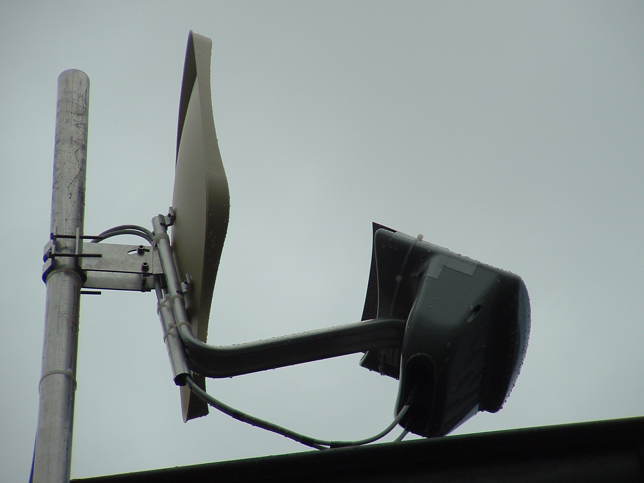

Door het slechte weer heb ik vandaag een slechte ontvangst van deze regionale TV zenders. Zijn er meer met deze ervaring ??

Thans helder weer en nog steeds heb ik een slechte ontvangst van de regionalen. De ontvangstkwaliteit flippert steeds tussen 82 % en 25 %. Andere zenders op de 23.5, zoals Sat1, CT 24 en de rest geven een goede ontvangst van 83%. Hoe kan dat ?? Wie kan mij een antwoord geven ?

Zoals je ziet heb ik een Multytenne 45cm. Tot eergisteren had ik geen ontvangst problemen van de nederlandse kanalen op 11.914 mhz. De kanalen op 12.525 -12.565 - 11.513 - 12.032 - 11.993 geven in z'n geheel geen ontvangst problemen. Als de schotel niet goed zou zijn uitgericht, dan zou volgens mij de ontvangst van de overige kanalen op 23.5 ook niet goed moeten zijn en dat is niet het geval. Is dit een juiste conclusie van mij ??

Het kan vanalles zijn, nieuw DECT systeem van de buren, plastic zakje in de schotel gewaait, schotel iets verdraait door de wind, water in de f-connectoren/kabel, loop alles eens na.

Niet echt eigenlijk smile Het probleem is dat de Nederlandse zenders op slechtere transponders zijn gezet op de Astra 3, vandaar dus dat je op sommige andere zenders wel beeld hebt. Gisteren was er nogal wind, dus het zou best kunnen dat je schotel wat gedraaid is. Even bijstellen dus. Ik heb ook een multytenne en heb er geen enkel probleem mee (wel instellen via de Astra 1, dit geeft het beste resultaat!)

De schotel zit zo vast als een huis. Het vreemde is dat alleen de nederlanse zenders op 23.5 een slechte ontvangst heeft.
Zenders op 13.0 , 19.2 en 28.2 geen ontvangst problemen.
Ik weet niet wat er loos kan zijn.

Check even de F-connectors, of er misschien toch een aardedraadje tussen zit.
Ik had het een keertje en toen had ik op één transponder van de astra problemen.
Even alles checken of het o.k. is.
Hier met de Multytenne Twin, ook bij regen, géén problemen.

Alle tips opgevolgd. Schotel opnieuw uitgericht. Problemen zijn opgelost. Bedankt voor de hulp
