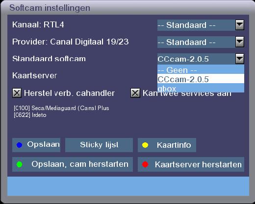

sportster Geplaatst: 29 januari 2008 Geplaatst: 29 januari 2008 ik heb maar eens een multiboot gemaakt om mhet een en ander te testen daar de laatste gemini niet zo bevalt voor het eerst pli erop (sorry hoor) ziet erop zich goed uit heb een paar favoriete emus gedownd maar hoe selecteer ik die in softcam-setup??? ik kan nl niks selecteren nu ben ik met de boxman bezig hmm niet echt mijn smaak ondanks goede recensies alvast bedankt voor het antwoord saludos
Ome Merde Geplaatst: 29 januari 2008 Geplaatst: 29 januari 2008 blauwe knop, ok, met de pijltjestoetsen naar de emu toe "navigeren", ok. nu komt er een soort pulldown menu, hierin kan je met de pijltjesknop de juiste emu selecteren en bevestigen met ok. voila .. merDe deze ruimte is te huur
sportster Geplaatst: 29 januari 2008 Auteur Geplaatst: 29 januari 2008 zo had ik het ook gedacht ome merde maar er valt dus niets te selecteren en bij downs staat toch echt een groen vinkie achter 3 emus db gerestart/5 min v/d stroom/image opnieuw erin blijft hetzelfde ben ik nou gek(eigenlijk als een deur) saludos
Ome Merde Geplaatst: 29 januari 2008 Geplaatst: 29 januari 2008 hmm, dus bij jouw ziet het er na download van de emu + config niet zo uit als in onderstaand plaatje ? merDe deze ruimte is te huur
