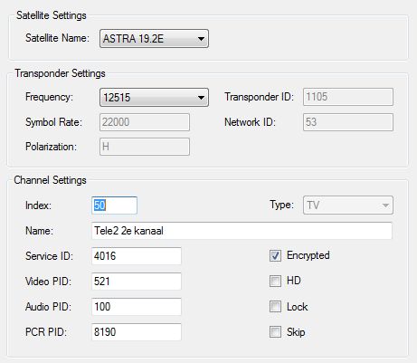

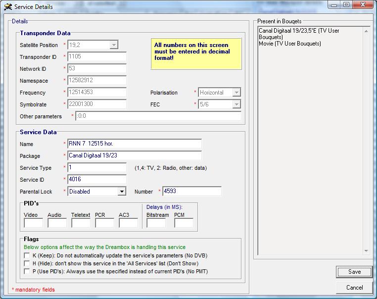

Heb je de pids etc van het kanaal? Heb RNN7 verwijderd en een transponder search gedaan. Kreeg keurig 'Tele2 2e kanaal' erbij, maar beeld ho maar. 't Andere Tele2 kanaal draait prima.

Nu ineens ook hier beeld. Wel net zo belabberd als bij Ome Merde, maar dat terzijde. Niks voor hoeven doen, trouwens :-)
Wat wel vreemd is: Op de DM600 is het beeld superslecht (hetzelfde als het voorbeeld van Ome Merde), terwijl het op mijn DM7000 gewoon goed is.
Huhhh, hier ook beeld nu. Channel down/up gedaan en beeld. Niet veel slechter dan Tele2 1 trouwens.
'k zag dat het 12514 was ipv 12515, dus heb ik een scan gedaan op 12514 en nu heb ik hier ook beeld. Beeld is hier idd wel wat slechter dan op de andere Tele2 zender, maar ook weer niet super slecht.

Origineel bericht van: Ome Merde
haal de info uit onderstaande bijlage
(beeld staat nog steeds stil hiero)
merDe
Ik heb het zo ingevuld,als Ome merde,en nu wel beeld,bedankt
