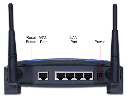

elke router is geschikt voor je aansluiting zolang de router er als volgt uitziet.
