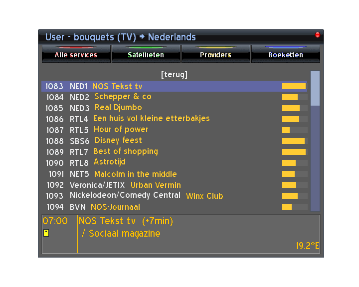

[all] wie weet van deze skins?
ik ben opzoek naar skins met een OSD zoals je op de afbeelding ziet ,dus dat je links de kolom ziet met boeketten en recht de zaplijst tegelijk met de epg info,ik werk hier altijd mee vind het persoonlijk heel prettig.je ziet dus in de lijst tegelijk welk programma er op is en alles in één oog opslag.Heb al vele skins geprobeerd maar er weinig van gevonden ,ook de laatste skins waar wel hele mooie bij zaten ,mischien kunnen sommige mooie skins daar op aangepast worden?,wie weet
mvg hensat

Euh al je op de video toets drukt als je in de kanalen lijst staat kan je verschillende lay-outs kiezen...
Haha, dat kan inderdaad al met elke skin.

@Hensat hij is nog niet klaar voor Pli.
Ik heb test versie.
Bijna elke skin kan je met zon lijst maken.
Als je in
<object name="eServiceSelector_combiColumn_buttons">
<eListbox name="services".... columns="2"....
van columns="2" >>>columns="1" maakt
Gr Miro

Ik heb mijn skin hiermee aangepast smile
alleen ik mis de video knop op mijn afstandsbediening kan ik deze b.v. onder de mute knop zetten?
en als dit kan hoe moet dit?

maar zeker deze lay out niet! even goed lezen wat ik geschreven heb
De één, twee of 3 kolomsweergave zit in elke skin, de weergave zoals jij zegt met de EPG info erachter is imageafhankelijk.

Als je de "video"-knop op de AB mist, kun je de layout via de ingebouwde website aanpassen: als je in het menu klikt op "remote control", krijg je een scherm te zien, met hiernaast een volledige DM7000-Afstandsbediening, inclusief "video"-knop. Hiermee kun je dan de lay-out aanpassen. wink

klopt,heb ook veel skins geprobeerd ,maar weinig gezien met de epg info er achter smile

Als je PLi gebruikt, zie je het met elke skin.
Zie voorbeeld

henksat,
dit bedoel ik niet wil de epg er langs hebben met links de boeketten kolom.hiervan zijn er niet zo veel,zoals op de afbeelding die ik geplaatst heb,deze gebruik ik nu.zoals jij al zij is het image afhankelijk.
