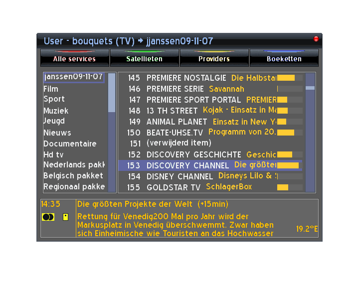

sorry Toxic, maar dat weet ik in het vorige bericht schrijf ik het zelfde als wat jij nu schrijft ik probeerde alleen nog een keer duidelijk te maken wat ik precies bedoelde,dus met de kolom links en niet zonder kolom en de epg er langs zoals je op de afbeelding van henksat ziet . de skin die ik nu gebruik is zoals ik hem wil,allen er zijn er niet zo veel van

Dat is dus precies wat ik zeg. Zodra je een image met een skin hebt waarin die EPG info voorkomt, kun je net als in iedere andere image en met iedere andere skin door middel van het indrukken van de videoknop die boeket-kolom er links langs "toveren".
Dat is precies wat Henksat ook al schreef!

dat weet ik al vele jaren ben ook altijd met skins bezig geweest,mijn enigste vraag was of iemand mij kon helpen met het soort skin zoals op mijn afbeelding,omdat het image afhankelijk is maar toen kwamen de antwoorden met de menu knop de lay-outs veranderen,en daar heb ik dan dus niets aan als er geen epg in de skin is.die vraag is nu al lang beantwoord.maar ik bedank jullie allemaal voor de aandacht,en sorry als ik een beetje onduidelijk ben geweest

Volgens mij hoef je niets anders te veranderen als 2 moet 1 worden. Als alles gebeurd is dus de box gereboot is. Je gaat naar het zapscherm. Dan op de videoknop 2 of 3 keer drukken. Dan krijg je dit scherm zie bijlage.
