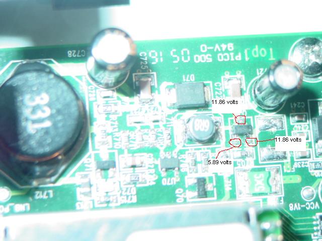

[500S] geen ontvangst (Q72 defect), ervaringen gevraagd m.b.t vervanging
de spanning op de uitgang gaat automatisch uit waarneer er geen stroom afgenomen wordt, verder is de vraagstelling erg onduidelijk, q72, zegt mij niks, en het component is niet te vinden in de datasheets dus, heb je mischien meer info?
q72 is component nummer, daar kan ik weinig mee, en dat amr nummer is niks van te vinden.
en hoe weet je dat dat component kapot is?
als ik aan de uitgang een andere sat ontvanger koppel wordt de lnb spannig doorgelust en dan heb ik wel ontvangst.
blijkbaar is dan de Q72 defect het is een p-ch mosfet 0.5A 20V.
ik ben op zoek naar een vervangend type.
De NDS352A kun je bestellen bij de Duitse versie van een bekend electronica concern
