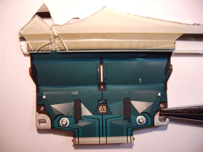

Ik heb niet geluisterd, dus de balkje is verschoven. Hierbij dan toch de foto van de connector.

@ Satwolf ...
Mijn databank is zeer verheugd om jouw LG foto met advies van
Marcel (Topie) op te slaan.
Pas wel op met het herstellen van die andere connectors, want de lading kan er nog een paar minuten op blijven hangen.
Die connectorfoto van mij was van een Panasonic scherm.

Origineel bericht van: Satwolf
@Snurker,
Dan zien mijn connectoren toch beter uit, als ik jouw foto bekijk lijkt daar een barst in te zitten. :D
Satwolf

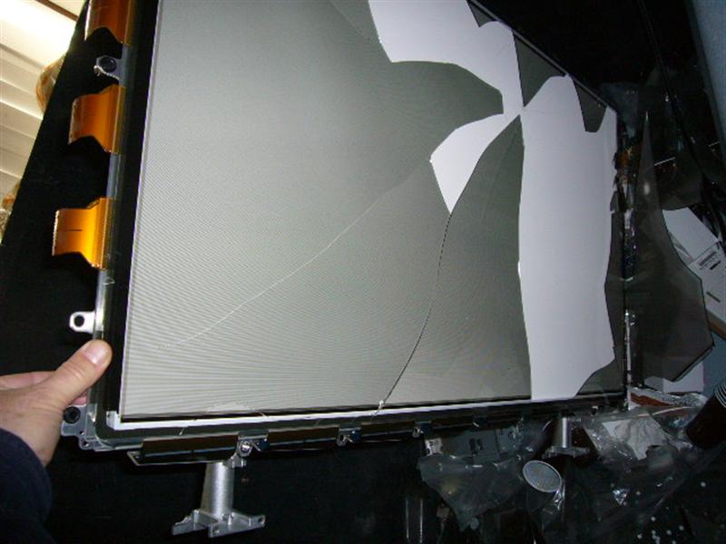

Op de foto zie je de oorzaak van de barst
groeten van Snurker en Haagtechno (Panasonic importeur)
