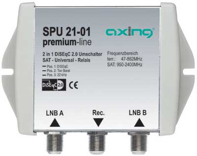

Axing SPU 21-01
Koaxrelais 2/1 DiSEqC 2.0
digitaltauglich
kaskadierbar
DC-Durchlass
Frequenzbereich SAT: 47 - 2.400 MHz
DiSEqC 2.0 / Tone Burst / 22 kHz
2 Eingänge
1 Ausgang zu Satempfänger
Durchgangsdämpfung: < 2 dB
Rückflussdämpfung: >6 db
Entkopplung LNB A<->B: > 25dB
Maße mit Gehäuse ca.: 110× 35 × 80 mm
DiSEqC Schalter
Prijs winkel (€35) was nogal hoog in vergelijking met E-winkels (rond de €22). Winkel had ouder model. Geen premium line.Stond alleen Universal relais
DiSEqC 2.0 (en 1.0) = commited switch
DiSEqC 2.1 (en 1.1) = uncommited switch.
Deze switch is dus niet bruikbaar !! Er staat ook duidelijk op dat er LNB's op aangesloten moeten worden, geen switches.
Die switch had ik ook al eens gezien, en ik dacht hetzelfde. Via 22khz valt er misschien toch iets dergelijks te bereiken, maar 1.1 is het niet..

Staat bij dat deze voor een kaskadeschakeling geschikt is. De schakelaar wordt als een uncom verkocht. Zit een schakelaar op waarmee verschillende modes geschakeld kunnen worden.
Ik heb nog eens op de Spaun website rondgeneusd, die trouwens vernieuwd is.
Kijk eens naar deze manual. De Axing lijkt op de SUR 210 F, vergelijk maar de indicaties bij de stel-schakelaars. Ik denk dat de Axing stand "DiSEqC" hem laat schakelen op het DiSEqC "Option" commando.
Deze Spaun (en ik denk ook de Axing) zijn inderdaad in cascade te zetten, zie bijv. voorbeeld 4. Maar reageren NIET op DiSEqC 1.1 commando's. Dus het woord "uncommitted" hoort niet genoemd te worden bij deze switches.
Een Spaun SUR 211 F is wel een echte uncommitted. De schakelaar heeft hier dan ook een andere functie. Hangen er alleen gewone committed switches onder dan is "Mode 1" correct, hangen er nog meer UNcommitted onder dan Mode 2 of 3.

De "echte" uncom is de Spaun SUR220F. Deze Reageerd alleen op diseqc 1.1 De 210F doet veel meer maar kan ook als een uncommitted schakelen via diseqc 2.0 Vraag alleen is of ze reageren op 1.1 commando's? Laatste weet ik niet. Als deze echt down-compatible is moet dat kunnen.
@Jani 1. Als ik alles goed in beeld heb denk ik dat een uncommitted aansturen via DiSEqC 2.0 een foutje is. 2.0 is gelijk aan 1.0 maar dan met de mogelijkheid om informatie van het DiSEqC apparaat af te vragen. Uncomitted kan via 1.1, 1.2, 2.1 en 2.2 geschakeld worden. Via 1.2 en 2.2 kan ook met het Goto x en/of Goto n commando geschakeld worden. Dit zijn eigenlijk motor commando's maar ik begrijp dat er verschillende switches zijn die ook daarop reageren.
Een DiSEqC 2.x apparaat moet volgens de DiSEqC afspraken ook werken met de 1.x commando's. Als dat niet zo is, heeft dat met het fabrikaat te maken en niet met het DiSEqC protocol.
De 2.x protocol bevat dezelfde commando's en afhandeling als zijn 1.x voorganger, en heeft alleen een uitbreiding om de aangesloten apparatuur af te vragen. Voor zover mij bekend wordt deze functie maar zelden gebruikt.
