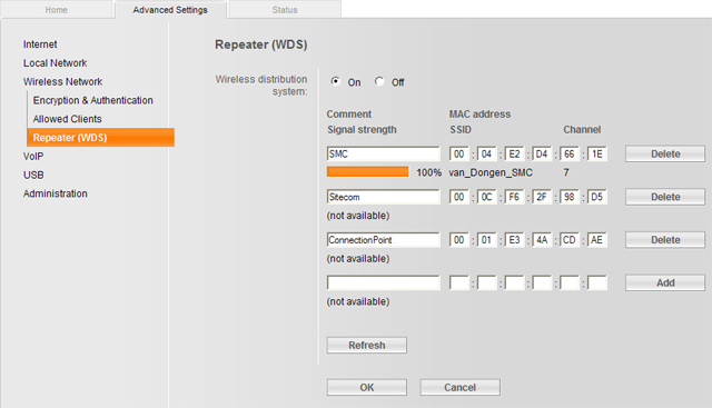

Om een draadloze router (B), draadloos te laten connecten met een draadloze router (A) die op de adsl lijn is aangesloten moet je de optie WDS inschakelen. De router (B) DHCP uitschakelen.
WLAN-ROUTER (B) ----> draadloos <---- WLAN-ROUTER (A)--ADSL
Google maar eens op WDS.
Niet elke wlan-router heeft deze optie aan boord!
