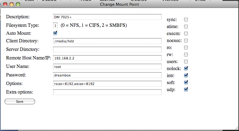

Snowgasm Geplaatst: 21 maart 2008 Geplaatst: 21 maart 2008 Hoi, Ik kom er niet uit en kan (zelfs op dit forum) het antwoord niet terug vinden. Ik heb sinds gisteren een DM600PVR voor op de slaapkamer. Nu had ik al een 7025+ met een HDD erin. Deze is op bijv. mijn mac gewoon te bereiken. Ik heb geprobeerd om de hdd te delen (mounten) naar de dm600 (zie screenshot) echter deze wil hem niet pakken. Kortgezegd, wat ik wil bereiken is dus het kunnen bekijken van mijn opgenomen programma's (die op de DM7025+ staan) op mijn DM600PVR. Beiden draaien in een thuisnetwerk. DM7025+ = 192.168.2.2 DM600PVR = 192.168.2.9 Beide apparaten zien elkaar (een minder legale actie dan deze, nl. delen van kaarten lukt wel ;-)) Het ligt dus aan mijn instellingen. Wie kan helpen? Groet Snow.
dAF2000 Geplaatst: 21 maart 2008 Geplaatst: 21 maart 2008 Server directory -> Harddisk Waarschijnlijk kun je username en password weglaten, maar 't kan geen kwaad.
Snowgasm Geplaatst: 21 maart 2008 Auteur Geplaatst: 21 maart 2008 Wooptiedoo...... dat was het hem dus. 1000x dank!! (heerlijk top-gear in bed kijken :-))
