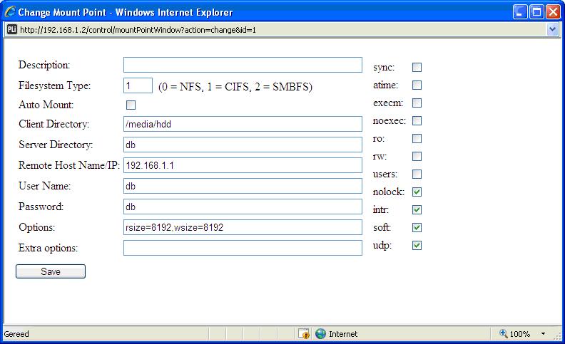

ehm44 Geplaatst: 30 maart 2008 Geplaatst: 30 maart 2008 DM-7000 1: PLI Iolite (30-12-2007) 192.168.1.2 (geen ingebouwde hd) DM-7000 2: PLI Iolite (30-12-2007) 192.168.1.4 (ingebouwde hd) mount moet dus gemaakt worden van dreambox 1 naar 2 Mounten naar pc hebben we inderdaad ook al geprobeerd. Dit werkt wel goed. Zojuist ook de hostfiles aangepast; heeft helaas ook niet geholpen. Bijgesloten de schermafdrukken van de webinterface zoals het nu ingesteld is. Bovenste afbeelding is mount naar pc; dit werkt. Onderste afbeelding is mount van dreambox 1 naar dreambox 2. dit werkt niet (uiteraard eerst mount naar pc verbroken). Server directory is ook met kleine "h" van harddisk gedaan; werk ook niet. Ook niet met hdd, /hdd, /hdd/, media/hdd/ e.d . Ook options leeg laten heeft niet geholpen. Zoals eerder aangegeven werkt het bij mijzelf prima, zowel naar pc als van db naar db. Ik gebruik de eerste pli-iolite images. Misschien dat iemand nog een idee heeft wat er bij anton48 fout gaat; anders ga ik er binnenkort even op locatie kijken... Dreambox 800, Dreambox 7000S, Wavefrontier T90 met satconn 10/1 switch, LNB's op 28o, 23o, 19o, 16o, 13o, 9o, 7o, 5o, 1w

dAF2000 Geplaatst: 30 maart 2008 Geplaatst: 30 maart 2008 Origineel bericht van: Anton48 Origineel bericht van: dAF2000 @Tonskidutch: in PLi werkt /media ook op de 7000 e.d. zoals dat al op de 7020 en 600 is. Andere images hebben dit inderdaad niet. @ehm44: Heb je op de 7000 met harddisk, "Samba server" geinstalleerd? (onder Downloads/Extra services). Daarna in "Services to run" Samba aanvinken en 't zou meteen moeten werken. Maar waarom werkt het bij mij niet.Wat doen wij fout? Maar heb je 't wel geinstalleerd? Ik heb hier zelf de mount ook geprobeerd (tussen 7000 en 600 dan) en er is niks mis mee. Je kunt 't ook via telnet proberen, om een foutmelding te zien: mount -t cifs //192.168.1.4/Harddisk /media/hdd -o user=root,pass=dreambox
ehm44 Geplaatst: 30 maart 2008 Geplaatst: 30 maart 2008 dAF2000 Samba was inderdaad geinstalleerd en actief. Ik heb nu het mount commando zoals aangegeven uitgevoerd en dat werkt wel..... root@dm7000 ~ # mount /dev/root on / type squashfs (ro) none on /dev type devfs (rw) /proc on /proc type proc (rw,nodiratime) devpts on /dev/pts type devpts (rw) none on /tmp type ramfs (rw) /dev/mtdblock/1 on /var_flash type jffs2 (rw,noatime) /dev/scsi/host0/bus0/target0/lun0/part1 on /media/usb type ext3 (rw) /dev/scsi/host0/bus0/target0/lun0/part1 on /var type ext3 (rw) //192.168.1.4/Harddisk on /media/hdd type cifs (rw,nodiratime,unc=\192.168.1.4\H arddisk,username=root,rsize=16384,wsize=16384) Heb het mount commando nu maar in het init bestand toegevoegd; wordt in ieder geval de mount gemaakt na een herstart. Blijft vreemd dat het bij Anton48 via de webinterface niet werkt, bij mij (en vele anderen) gaat dat wel goed. Bedankt voor de hulp, Egon Dreambox 800, Dreambox 7000S, Wavefrontier T90 met satconn 10/1 switch, LNB's op 28o, 23o, 19o, 16o, 13o, 9o, 7o, 5o, 1w
