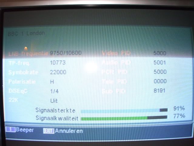

Ook ik worstel nogal als beginnende schotelbezitter. Configuratie: Multytenne met Comag SL65 (goed getest door Duitse consumentenbond). Tot nu toe Hotbird (meen ik) weten te vinden met ruim 600 zenders waar ik weinig tot geen interesse in heb. Het was me om de Britse zenders te doen. Momenteel kom ik niet verder dan BBC op disecq 1 (zou disecq 4 moeten zijn). Balkjes ontvangst zien er goed uit maar geen beeld. Het kan zijn dat er bij mij ook te veel obstakels zijn (boom overburen en afvoeren cv). Ik vermoed dat sommige van de 4 satellieten wel redelijk ontvangen worden en dat voor Astra 28.2 nét iets in de weg zit.
Maar heeft iemand een verklaring voor de goede ontvangst die wordt aangegeven (zie plaatje) en toch geen beeld? Heb geëxperimenteerd met polarisatie etc maar geen resultaat.

Richt hem eerst eens uit op Astra1, want uit je verhaal lijkt het alsof je op Astra2 gericht staat.
Origineel bericht van: Dr Oetker
Waarschijnlijk moet je de ontvanger nog instellen op disqC 1.0 dan even kijken in je menu van je ontvanger.
Maar inderdaad Astra1 op 19.2 oost moet op disqC 1 komen en niet op disqC 4 dus als je VOOR de schotel staat een stuk naar links eerst uitrichten op Astra1 dan zou de rest goed moeten staan.
