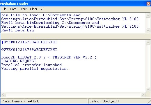

Hoi Ik heb hier een Strong SRT8000
Versie 22
Fabrikant OEM1
Type 0
Patch run 0
SrNr 020662385666
Ik wil er sattracker NL8100 rev41 beta.bin opzetten maar in de Strongloader bijft ie staan op waiting parallel negociation, kabels zijn in orde en heb nu al 3 verschillende pc,s geprobeert ook met een oud kreng iemand nog een tip?
Thank you...

misschien even een screenshot maken van wat de loader verteld?
dan kunnen wij willicht nog een idee krijgen?

Data wordt gewoon verstuurd vanuit de printerbuffer ik zie die +/- 2mb gewoon naar de ontvanger verzonden worden..!!
Dreambox 7000s Moteck SG-2100, 88cm Triax.
Hehe met de kabel omgedraaid doet ie het wel, raar de kabel is toch 1op1?
