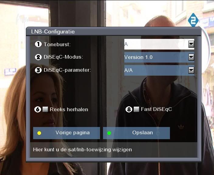

Je kan ook nog toneburst inschakelen, daarmee werkt hier ook zo'n goedkope MaxDigital 4/1 switch op mijn dreambox.

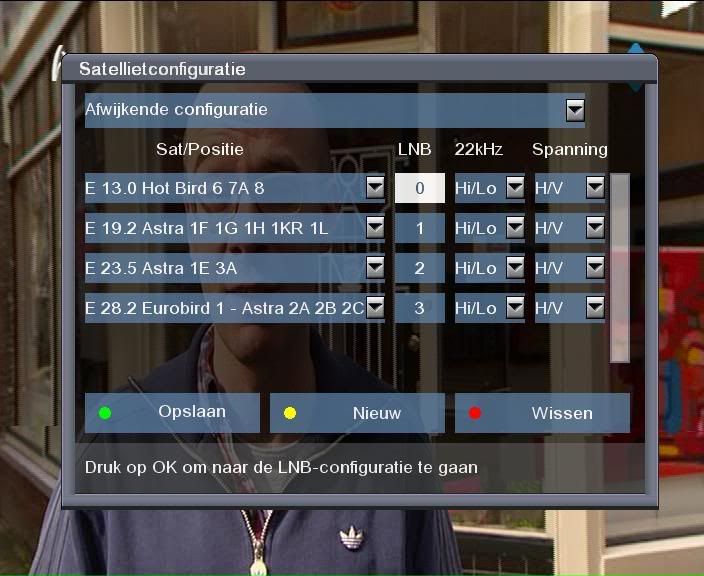

Ik heb voor dat toneburst alleen gevonden dat ik de instellingen moet wijzigen naar: afwijkende configuratie en dan:
lnb 0 Astra 3
lnb 1 Astra 2
lnb 2 Hotbird
lnb 3 Astra 1
Dit blijft staan maar zodra ik in het vakje 22khz on zet en dan opslaan kies en weer terug ga staat er 2 satellieten via frequentie hoogband ofzoiets duss. Doe ik iets fout ofzo ?? Maar ben nu geheel opnieuw aant scannen dus mis werkt dit wel.

Ja je gaat dan op lnb0 staan en dan op OK drukken.
Daar kies je met de blauwe knop voor volgende pagina.
En daar kan je dan toneburst aanzetten.
Vergeet niet de nieuwe instelling op te slaan met de groen knop
Zo doe je dat ook voor de volgende lnb's
AA - Lnb0 ToneburstA
AB - Lnb1 ToneburstB
BA - Lnb2 ToneburstA
BB - Lnb3 ToneburstB
Hey net geprobeerd en geen verschil bij mij zijn wel de lnb nummers anders zo als ik al zei weet niet of dit wat uitmaakt ??
lnb 0 Astra 3
lnb 1 Astra 2
lnb 2 Hotbird
lnb 3 Astra 1
Heb ook zenders opnieuw gescand en dit ook zonder effect ??Kan ik nog iets anders proberen misschien ??

Ok ik zal dat nog eens proberen. Heb trouwens nog een probleem astra 3 23,5 staat nergens meer in de lijst staat alleen sat 23,5 E maar niet zoals eerst astra 3 23,5. Als ik jouw instellingen trouwens zet zoals je zei en alles opsla en dan terug ga naar satellietconfiguratie staat ie automatisch weer op 4 satellieten via diseqc aa/ab enz ??? Zou een spaun switch de oplossing kunnen zijn ff tussendoor heb ik ook nog iets over gelezen dat deze beter zouden zijn ??

Je moet natuurlijk wel de volgorde gebruiken zoals je de lnb's hebt aangesloten op de switch.
De een heeft de HB op 1 en de ander misschien wel op poort3
poort 1 = AA
poort 2 = AB
poort 3 = BA
poort 4 = BB
Anders krijg je nooit van zn leven een lock,
