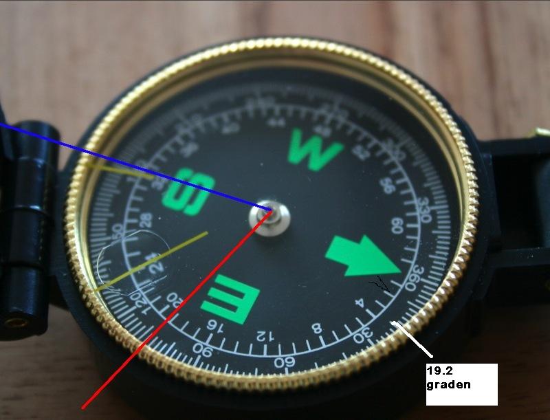

ik heb geheel geen ervaring met een kompas, Maar ik had nog een sat finder setje ergens liggen.
en daar zat ook een kompas in, nu zat ik op internet te lezen dat bijvoorbeeld de astra op 19.2 oost zit, dus ik dacht laat ik die kompas eens uit stof pakken.
Maar wat ik zag klopt niet met hoe ik mijn schotel heb staan.
en die staat toch echt op astra 19.2, zie ik het nu verkeerd of klopt die kompas niet ?
Rood = wat volgens dit kompas 19.2 is
Blauw= hoe mijn schotel staat (en prima werkt wink )

Je ziet het verkeerd. De graden staan aan de buitenste ring getallen, niet de binnenste. 180=zuid.
Dit kompas heeft aanduidingen in graden en in minuten.
Dit kan je zien omdat de binnenste verdeling tot 60 gaat en de buitenste tot 360
Je moet dus de buitenste verdeling hebben want dat zijn de graden.
Het antwoord op je vraag is dus: "Je ziet het verkeerd"

blush kijk dat bedoel ik maar, zet mij met een kompas ergens neer en ik loop me te pleuris...
Maar moet ik het dan zien dat 192 graden de 19,2 is ?
of zeg ik nu weer iets doms ?
Citaat:
je moet de 192 op de buitenste ring nemen.
dus je blauwe lijntje komt er aardig in de buurt.
Volgens mij klopt dat niet helemaal en zit je dan op 19.2 West. i.p.v. 19.2 East
Astra zit bij mijn weten vanuit het zuiden gezien 19.2 graden naar het oosten.
Is dus 180 - 19.2 = 160.8 graden op je kompas.
+/- de nauwkeuriheid van je kompas.
Daarnaast weet ik ff niet of de positie van de satteliet word weergegven in het magnetische , werkelijke of kaart noorden.
Als dat zo is moet de magnetische declinatie en/of grid conversie ook nog worden mee genomen.
Dit is weer afhankelijk van welke positiie op de aardkloot je jezelf bevind.

Die draaibare ring is juist bedoeld om na het berekenen de juiste richting te markeren..
!9,2 graden van de Astra satelliet is uitgezet t.o.v. de Greenwich NUL-meridiaan in Engeland
woon jij b.v. in Amersfoort op 5,2 O.L. dan is jouw Zuiden daar t.o.v. de Astra 19,2 satelliet, 19,2 OL min 5,2 OL is 14 graden OL en op de kompas dus 180 min die 14 maakt 166 voor de markeringsring.
Let wel op dat de graden markering van 0 tot 60 loopt
dus bij jou in Alkmaar op 4,4 OL is die markering +/- 1 graad hoger dus op 167

Origineel bericht van: Snurker

Ik woon in Zwolle, is er een pagina, waar je de deze info kan vinden ( X,X OL) ?
Inderdaad. Om het correct te zeggen:
De graden waarin de satellietposities zijn uitgedrukt zijn lengtegraden. M.a.w. Astra 19.2 staat pal boven de 19.2 graden Oosterlengte.
In welke richting je moet kijken om de satelliet te zien, hangt helemaal af van waar je je op aarde bevindt. Vanuit Moskou gezien, staat Astra 19.2 in het westen!
Als je je zelf op 19.2 graden Oosterlengte bevindt, staat Astra 19.2 precies in het zuiden. Dat is ergens in Polen, bijvoorbeeld. Of in de buurt van Budapest.
