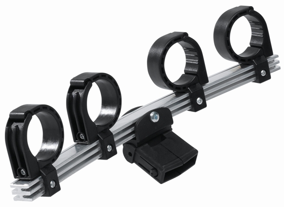

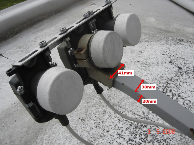

ircom Posted May 6, 2008 Posted May 6, 2008 Ik wil graag een Triax Multiblock voor 4 LNB's gebruiken op mijn niet Triax 1m schotel. Weet iemand of dit kan? Ik wil graag 7E, 13E, 19,2E en 28,2E ontvangen. Mijn huidige LNB opstelling ziet er zo uit: Ik heb er voor alle duidelijkheid ook de maten van de lnb stang erbij gezet. Het gaat er dus om of ik de volgende Triax Multiblock kan gebruiken op deze schotel (desnoods met een beetje schaaf werk): Kan iemand mij misschien ook de maten, van de zwarte kunstof gedeelte van de Triax Multiblock wat in de LNB stang gaat, aangeven?

Henksat Posted May 6, 2008 Posted May 6, 2008 Het probleem is de houder passend op de feedarm te krijgen. De Triax houder is vrij uniek qua uitvoering, en eigenlijk alleen op Triax schotels te gebruiken. Ook de Philips schotels hebben een nagenoeg gelijk systeem, hier is ie wel voor te gebuiken. Heb je echter een schotel met een vierkante of ronde feedarm kun je het wel vergeten, of je moet gaan hobbyien maar dit is nooit echt zuiver dan. Dreambox 8000HD, Xtrend et5000 & et9000, Qnap 209-II Pro 2Tb,Wavefrontier T 90,Stab HH120 Triax 78 cm, Triax 78 cm CDS Duo LNB Member of the PLi team
ircom Posted May 6, 2008 Author Posted May 6, 2008 Ja dat ging inderdaad niet helemaal goed.. Nu met bijlagen. Eerste bijlage is een foto van mijn huidige LNB houder. De tweede bijlage een foto van de Triax Multiblock die ik graag wil gebruiken.
Henksat Posted May 6, 2008 Posted May 6, 2008 Origineel bericht van: ircom Eerste bijlage is een foto van mijn huidige LNB houder. Niet ideaal dus, dit is zo`n vierkante feedarm. Zonder kunst en vliegwerk gaat het niet, dan kocht ik gelijk een Triax als ik jou was, maar dat is ieder voor zich. Dreambox 8000HD, Xtrend et5000 & et9000, Qnap 209-II Pro 2Tb,Wavefrontier T 90,Stab HH120 Triax 78 cm, Triax 78 cm CDS Duo LNB Member of the PLi team
ircom Posted May 6, 2008 Author Posted May 6, 2008 Origineel bericht van: Henksat Niet ideaal dus, dit is zo`n vierkante feedarm. Mijn huidige feedarm is niet vierkant maar een rechthoek (3x2cm) en zo te zien is de Triax MB feedarm ook een rechthoek. Alleen weet ik zo de maten niet. Op het eerste gezicht lijkt de Triax MB feedarm aansluiting breder, daarom zou ik dit precies willen weten, pas dan kan ik een conclusie trekken.
Guest Niekgo Posted May 6, 2008 Posted May 6, 2008 De maten zijn van het inzetstuk zijn: breed: 48 mm dik: 19 mm diep: 30 mm
ircom Posted May 6, 2008 Author Posted May 6, 2008 Origineel bericht van: Niekgo De maten zijn van het inzetstuk zijn: breed: 48 mm dik: 19 mm diep: 30 mm Kijk daar was ik naar op zoek Volgens mij moet het lukken met een beetje links en rechts eraf te vijlen. Ik denk dat ik de gok maar ga wagen, thanks Niekgo!
Gerdy Posted May 6, 2008 Posted May 6, 2008 Vergeet niet dat: - elke fabrikant een schotel pas op de markt brengt indien hij er zeker van is dat de weerkaatste signalen in ZIJN schotel perfect in de lnb vallen. - een lnb houder van een bepaalde schotel meestal niet past op een andere schotel... je kan gaan vijlen en aanpassen maar een beetje meer of minder inclinatie van de lnb(houder) kan zorgen voor... slecht of onvoldoende signaal. Het is net alsof je een Ford motor in een Toyota wil gaan inbouwen. Gerdy
ircom Posted May 6, 2008 Author Posted May 6, 2008 Gerdy, bedankt voor je tips. Maar heb je misschien een betere alternatief voor mijn opstelling? Ik zit uiteindelijk ook niet te wachten op iets wat me veel tijd gaat kosten en uiteindelijk niet naar behoren werkt.

Henksat Posted May 7, 2008 Posted May 7, 2008 Origineel bericht van: NINjak Niet al het blik kost 4 tienen en soms is verder veranderen/verbouwen in onze ogen makkelijker want hij staat al uitgericht, werkt en anders moet dat ook weer. Ik snap al die redenen wel... Ik dus niet, de schotel moet altijd opnieuw worden uitgericht voor een optimaal resultaat. Zie zijn plaatje, nu zit de middelste LNB in het midden van de LNB-rail, straks dus niet meer. Dreambox 8000HD, Xtrend et5000 & et9000, Qnap 209-II Pro 2Tb,Wavefrontier T 90,Stab HH120 Triax 78 cm, Triax 78 cm CDS Duo LNB Member of the PLi team
