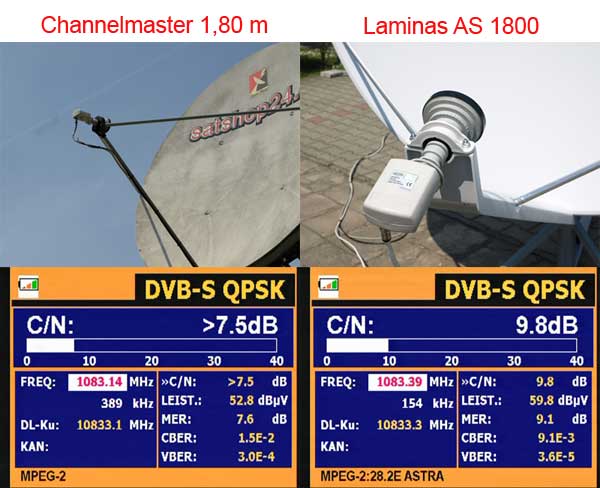

Vandaag werd op het bekende Duitse DXTV forum een interessante vergelijkende test
gepubliceerd tussen twee schotels met een diameter van 180 cm.
De ene schotel is de bekende 180 cm. Channelmaster die thans niet meer geproduceerd wordt.
De andere schotel is de 180 cm. Laminas die in Polen wordt geproduceerd.
Ondanks de iets grotere oppervlakte van de Channelmaster en betere technische specificaties
heeft de Laminas de beste ontvangstresultaten.
Dit komt door de betere oppervlaktenauwkeurigheid van de Laminas.

Sattaz, door de diverse praktijk ervaringen, die ik ondertussen heb opgedaan heb ik vastgesteld, dat de aanpassing van LNB op de schotel zeer veel uitmaakt. Men schrijft hier dat men dezelfde LNB gebruikt heeft voor de beide schotels.
Ik zou mij kunnen voorstellen dat bij een andere LNB de uitkomst misschien wel eens precies andersom zou kunnen zijn.
Feit is, dat bij het experiment wat men hier gedaan heeft er een duidelijk verschil was, wat ik verder niet in twijfel trek.
Dit lijkt mij een uitdaging om d.m.v. tests hier uitsluitsel over te krijgen.
Ik ben i.i.g. beschikbaar, om bij zulke experimenten met de Satlook digital nit e.e.a. te onderbouwen.

Uitbreiding van de test met verschillende lnb's lijkt mij inderdaad een goed idee.
In ieder geval hebben zowel Channelmaster alsook Laminas
elk een eigen feed voor een flens-lnb geproduceerd.
Ik zal er in het DXTV forum eens naar vragen.
Er komen trouwens nog meer vergelijkende tests tussen
de 180 cm. Channelmaster en de 180 cm. Laminas.
Helaas zijn er tot nu toe weinig tests zoals degene die nu op het DXTV forum staat.
Ik ben dan ook blij dat er überhaupt een vergelijking tussen
twee gelijksoortige schotels is gemaakt.
Als jij bij eventuele toekomstige experimenten zou willen assisteren
dan kan ik dat alleen maar toejuichen.
