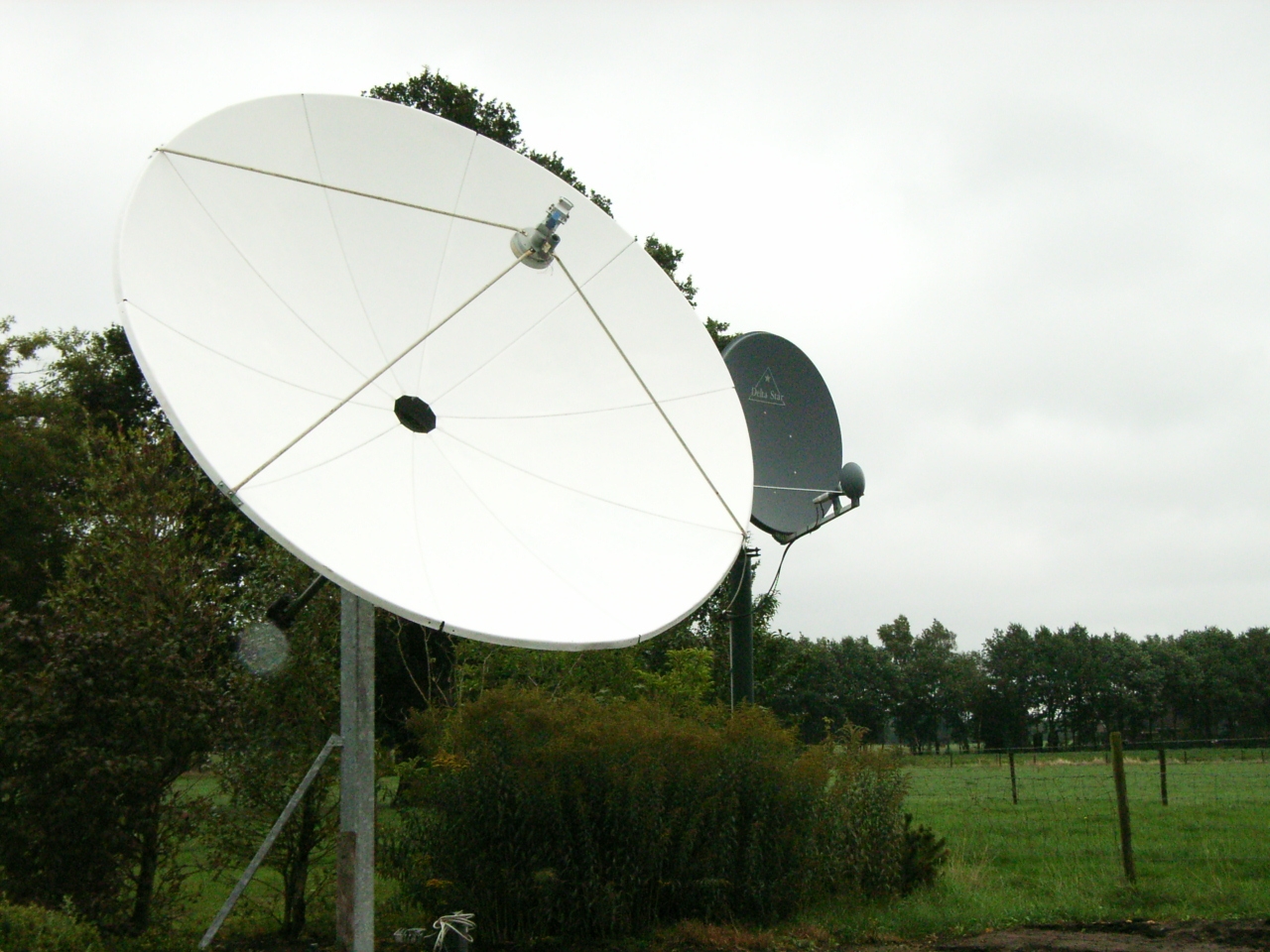

Ik kijk nog met een grote schotel C band
op dit moment ben ik met de schotels aan het omwisselen
van 3.20 meter prime focus naar 3.00 meter Cassegrain
maar Digger wat wil je weten over C band ? wat mogelijk is of welke
sats er te ontvangen zijn ?
Wat ik kan ontvangen is op C band is 80 Oost t/m tot nu toe 45 West en wat daar achter zit wordt aan gewerkt , ik zit meestal in het Oosten heb daar vrij zicht tot laag aan de horizon
hier nog een foto van de schotel het is wel deels een eigenbouw
mast en polarmount is eigenbouw
Mvg Dischdriver

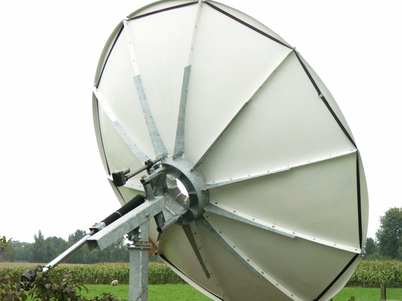

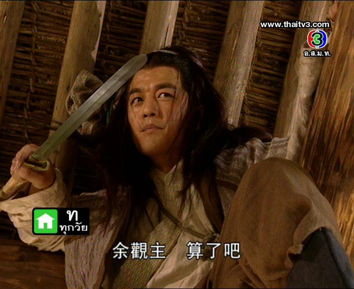

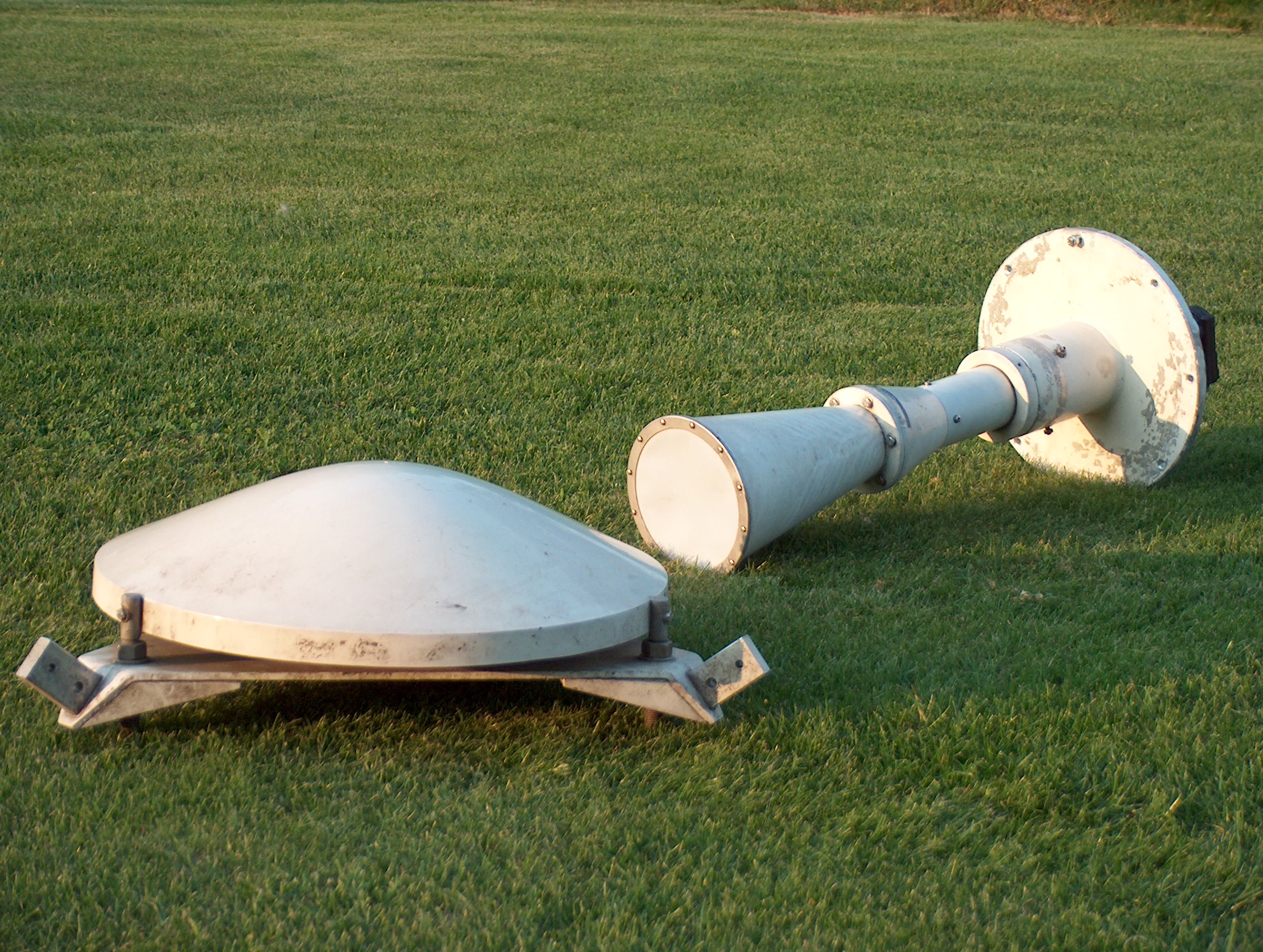

Tja Digger wat is er mogelijk als je veel ruimte en vrij zicht heb is er veel mogelijk , waar ik me veel me bezig hou is veelal sats die voor ons eigenlijk in theori niet te ontvangen zijn zoals Thaicom 2&5 op 78.5 Oost de globel beam is vrij gemakkelijk te ontvangen maar de regionale beam is toch al een stuk lastiger om die te ontvangen (foto bijlage) zit toch al gauw op een schotel boven de 3 meter dan heb je nog de Intelsats op 64 & 62 Oost de sw zone en de Paksat op 38 Oost daarvan de north beam dit zijn een paar sats waarvan we eigenlijk geen ontvangst van kunnen hebben omdat we niet in het gebied liggen waar ze uitzenden maar ver daar buiten en toch kietelen sommige sats hiervan af en toe aan de signaalmeter van wel of geen ontvangst,ben nu met een cassegrain schotel van 3.00 meter aan het op bouwen deze schotel werk met een reflector waar normaal de lnb zit (foto bijlage)van de reflector en feedhorn wil hier eens mee gaan stoeien , en hoe hoog staat het bij mij, de schotel met mast is ruim 4 meter hoog maar denk dat je wat anders bedoeld :D C band is best mooi en interesant maar je heb wel een wat grotere schotel nodig en ontvangers die dit ontvangen kunnen .
Mvg Dischdriver
