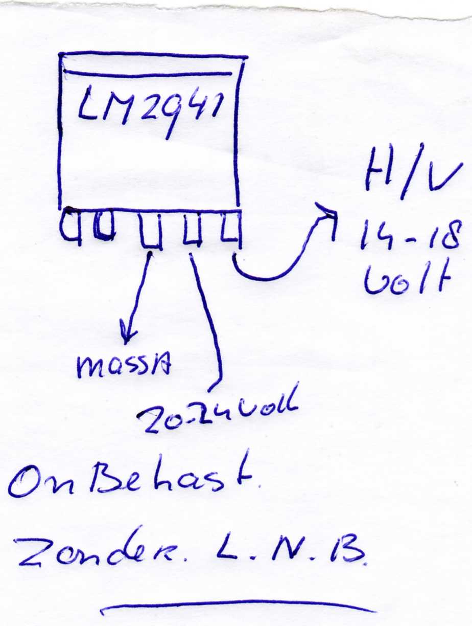

probleem zit in je box waarschijnlijk is de lm 2941cs omzeep
in de 7020 kan ook een lm2942cs zitten meet deze even door
of hij deze spanningen geeft zie bijlage gemeten onbelast dus
zonder lnb aangesloten met aangesloten lnb liggen de spannigen
wat lager
gr metropar

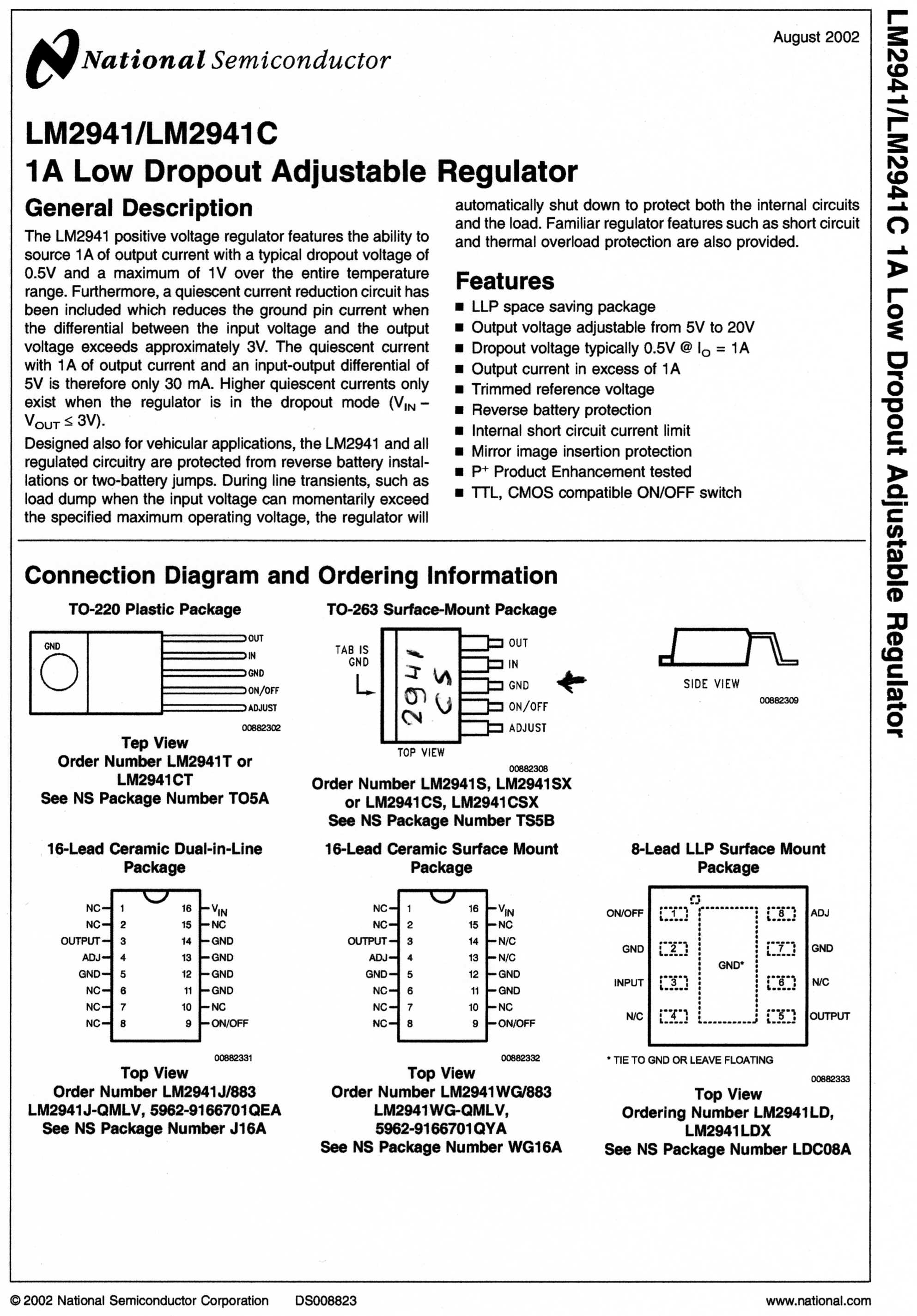

bijlage datasheed lm2941 maar das niet de oorzaak
