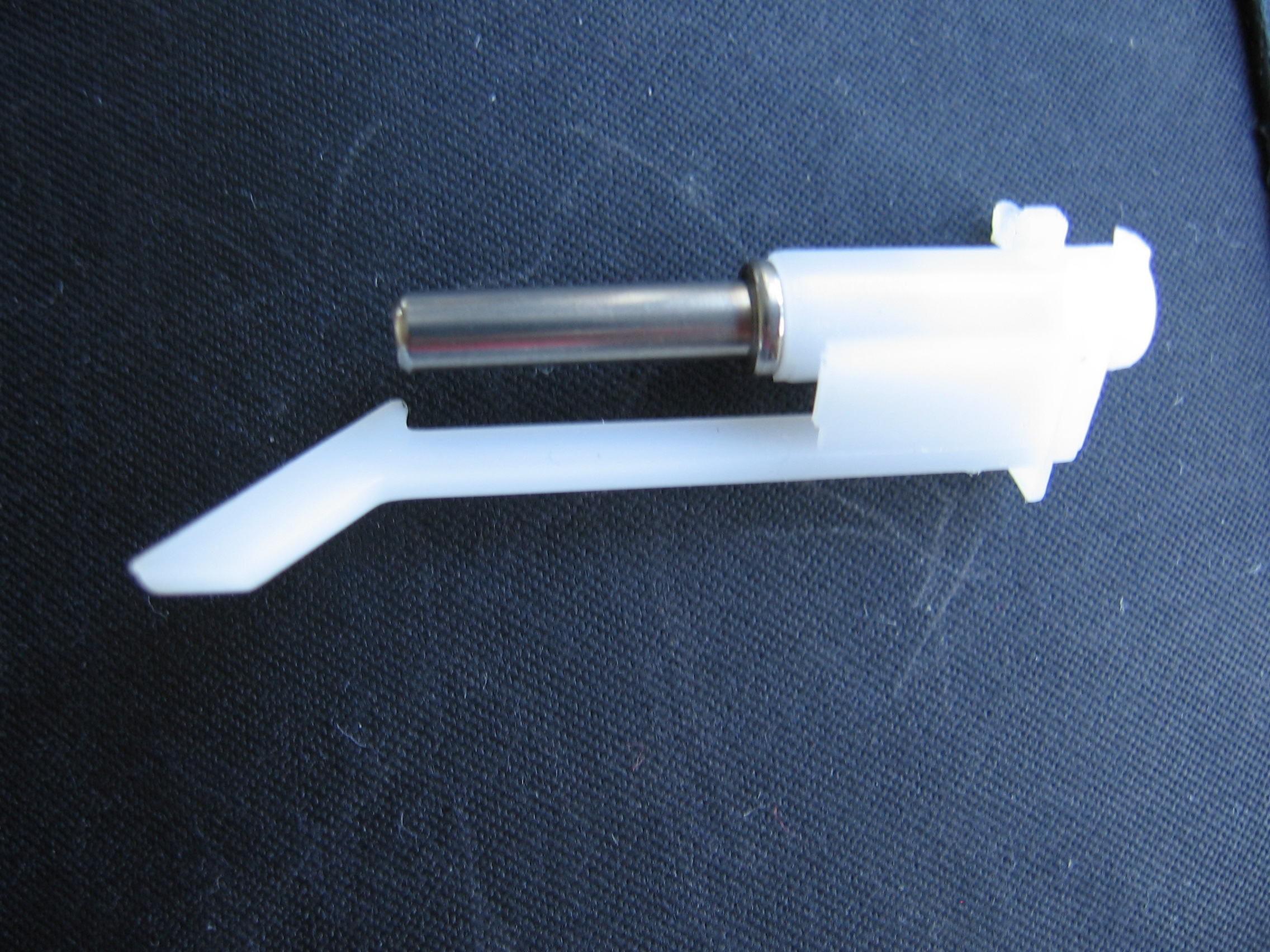

Terwijl ik bezig was om te kijken hoe de aandrukrol te verwijderen, bemerkte ik dat vlakbij de drukrol een kunststof houdertje met een metalen bandgeleidepen los zat. Nadat ik het deck uitgebouwd had en de capstainmotor had verwijderd bleek er inderdaad een nokje afgebroken aan de onderkant. Zou dit los leverbaar zijn en hoe kom ik aan een onderdeelnummer?
