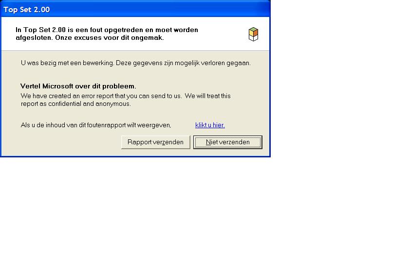

Omdat het mij nog steeds niet lukt om de kanalen te copieeren en ik in Vega 2.34 ook niet aan kan geven dat ik beide Tuners wil gebruiken wil ik dit nu met TopSet proberen.
Ik krijg TopSet echter niet op mijn laptop (Win XP SP2) opgestart.
Het programma start na het installeren schijnbaar op maar wordt weer afgebroken en er verschijnt de bekende foutmelding van Microsoft.
Ik heb TopSet gedownload van de door Satbird2002 op 6 jan 2008 aangeboden link. De Setup file is 1.119 kb groot.
Is hier iets over bekend of is er nog een andere link?

Origineel bericht van: WPW
Dan hebbe we wel wat meer info nodig, wat is de foutmelding, enz...
Dat is nu juist het vervelende, er is geen foutmelding, althans niet één die zichtbaar door TopSet wordt gegenereerd.
Het enige wat er gebeurd dat het programma schijnbaar opstart, echter zonder ook maar iets op het scherm te laten zien en dan na 10 á 15 seconden afbreekt.
Hierna verschijnt de Microsoft melding dat het programma is afgebroken (zie bijlage)
Problem is opgelost.
Nadat ik de vraag ook op het Duitse Topfield-Europe Forum onder de rubriek 'TopSet' had geplaatst kreeg ik de oplossing door Aldrin (de geestelijke vader van TopSet) aangedragen.
Het probleem ontstaat (kan ontstaan) als bij het opstarten van TopSet de standaardprinter uit staat.
Omdat ik op mijn laptop een netwerkprinter via WiFi gebruik en deze normaal uit staat ontstond dit probleem.
Zodra ik de printer had aangezet startte TopSet perfect op.
Aldrin heeft toegezegd dit bekende probleem binnenkort op te lossen.
