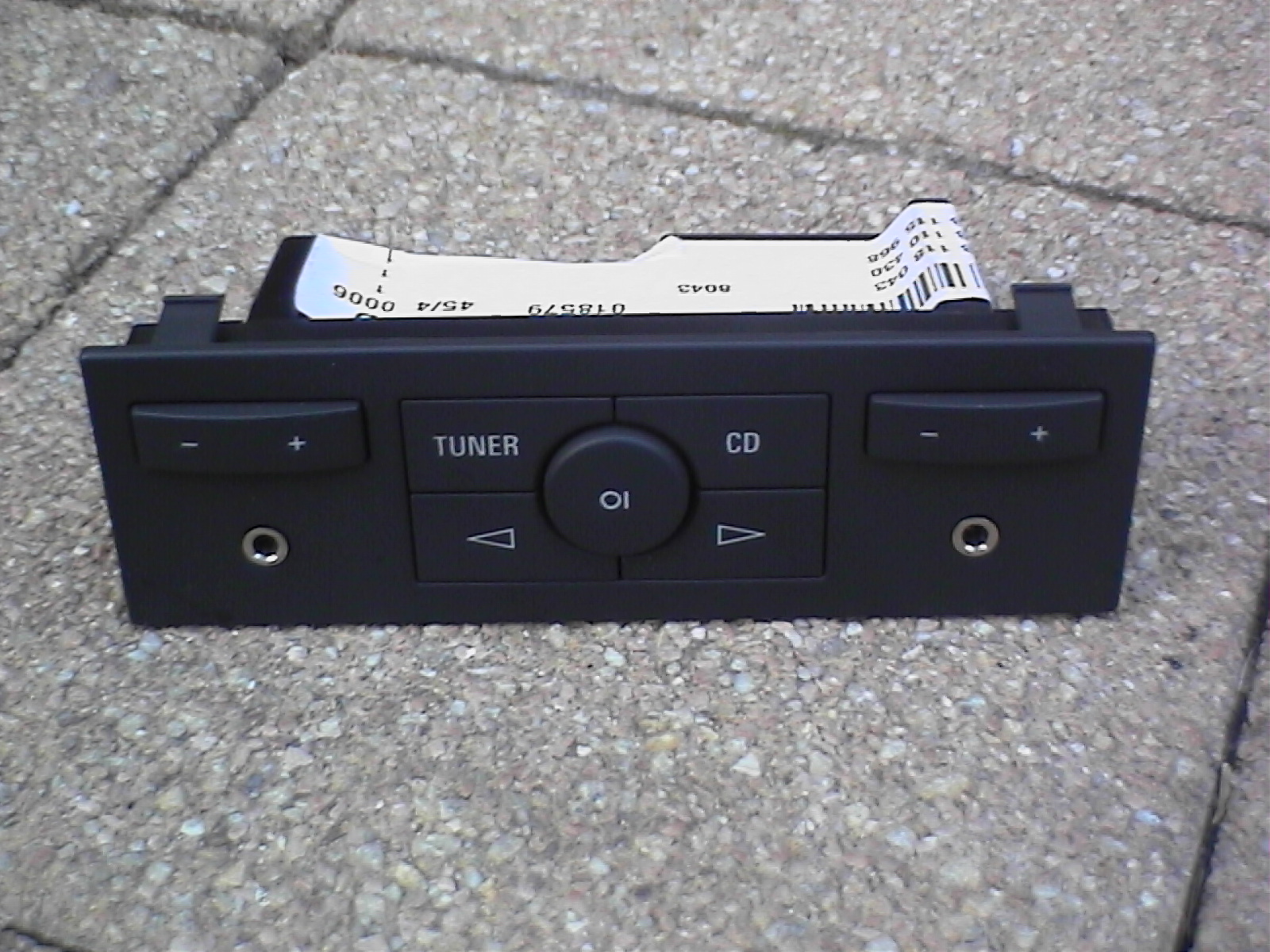

Ik heb hier nog een zogenaamd Twinaudio deel liggen van Opel (past perfect in mein auto), deze heeft 2 hoofdtelefoon aansluitingen, en 2 volumeregelaars.
Als ik deze aansluit heb ik wel geluid, maar helaas niet appart op beide hoofdtelefoon aansluitingen, het volume is wel te bedienen via de ingebouwde volumeregelaars (het is dus wel een soort van versterkertje)?
Zou dit niet om te bouwen zijn, zal proberen er een foto van te maken.
