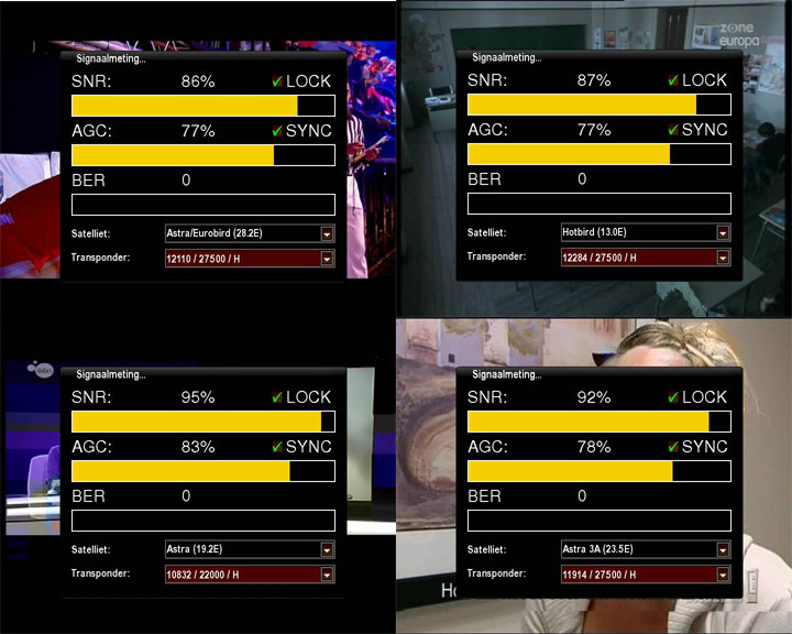

we hebben de multitenne weg gehaald en een t90 in de plaatst gezet.
Astra 1, 2, 3 en hotbird 85 à 90% ontvangst
