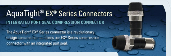

Gebruik de f connectoren vam ppc maar deze ziijn goed en waterdicht wel alleen met speciale krimptang te gebruiken.
Origineel bericht van: merlin1
Zijn mooie connectoren, alleen is die tang volgens mij behoorlijk prijzig!

Deze krimptangen zijn inderdaad voor particulier gebruik te duur.
Ik vertrouw nog steeds meer op de oude vertrouwde Krimp conector en maak het 100% waterdicht met vulkaniserende tape.
Ook lassen in de grond worden zo al een 15 jaar gemaakt en er is er nog nooit een gaan lekken.
Deze nieuwe pers connectoren zijn eigenlijk gemaakt voor de kabelmaatschappijen om met namen de problemen voor de retoursignalen op te lossen.
De satelliet branche heeft hier helemaal niets mee van doen.
Op de witte coax kabel van belden enz. gebruiken wij overigens nooit geen krimp connectoren omdat deze kabel daar niet voor gemaakt is.
De krimpconrectoren zijn allemaal gemaakt voor de 7 mm coax kabel Grondkabel.
De dikte van de belden kabel enz. in 6.8 mm en gaat door de tijd heen los zitten.
De draai connector van Tratec is even goed en zonder extra gereedschap aan te brengen.
