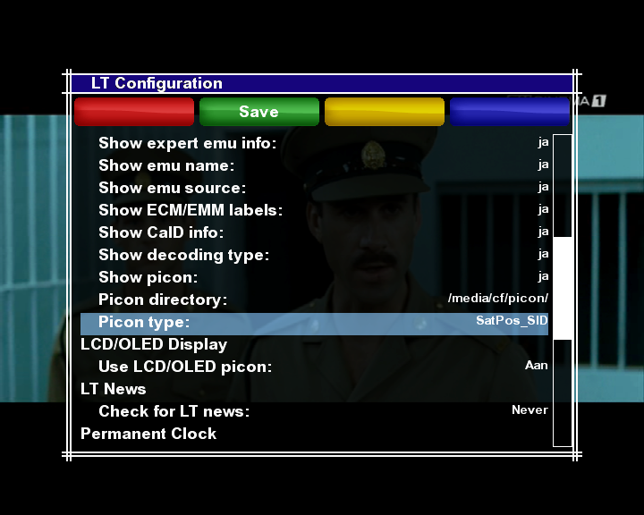

Bij een DB7025 hoeft dat niet hoor, als je bijvoorbeeld de image van LT 5th neemt, en je stelt in zoals onderstaand plaatje:

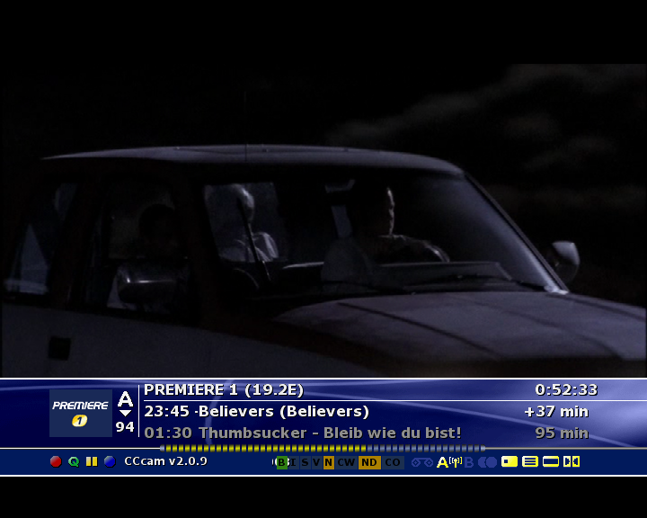

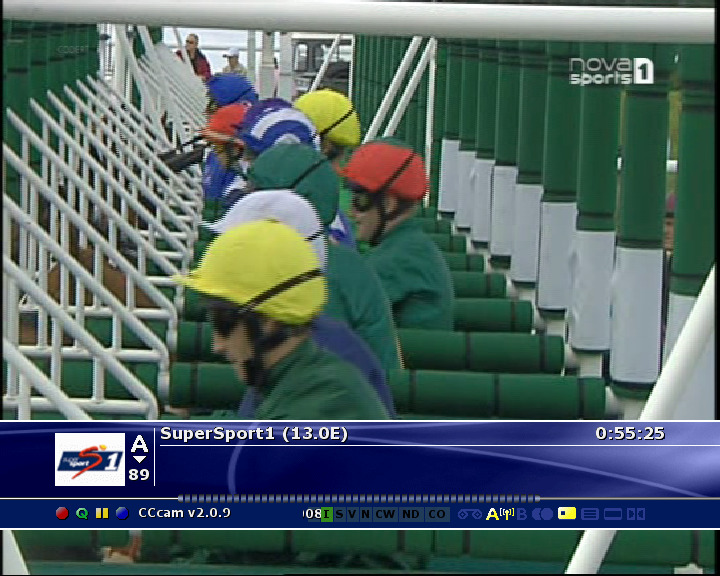

Ik heb zelf een en ander aan picons verzameld, totaal ruim 13.000 picons, ca. 25 MB, en op mijn CF kaart gezet.
Bij mijn DB7025 en DB800 werken nagenoeg alle picons, terwijl deze helemaal geen zenderbenaming hebben, maar een sat-positie benaming.
Momenteel ben ik de HD picons aan het verzamelen.
