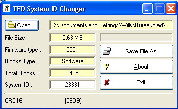

Sjaak,
ik weet niet of ik wel het juiste programma heb voor ID changer want ik vind daar nergens de optie "change ID". Ik heb de 23331 geopend (foto)en kan enkel het bestand opslaan en een nieuwe naam geven. Wat doe ik verkeerd?
willy
TF7710HDPVR(HD Western digital Sata II 16MB 500GB)- Aston modue 2.26 met TVV - Astra 1/2/3/hotbird/eurobird 1/eurobird 9A

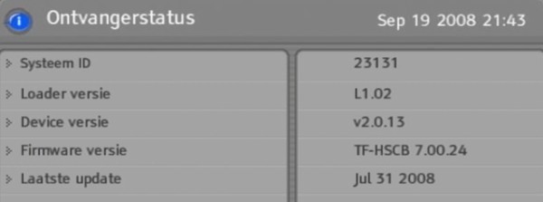

Sjaak, hartelijk dank voor uw hulp.Ik heb de 23331 geladen de ID aangepast naar 23131 en daarna opgeslagen als 23331 en via topset de 23131 overschreven.De TF geeft nu als application version:TF-HSCB 7.00.24 en vroeger TF-HSCR 7.00.24.Dus dat is aangepast en de fastscan vind ik ook terug in de menu.Het enige wat onveranderd is, is de system ID. Deze staat nog altijd op 23131, wat op zich voor mij niet zoveel uitmaakt, maar zou ik toch iets verkeerd gedaan hebben.
