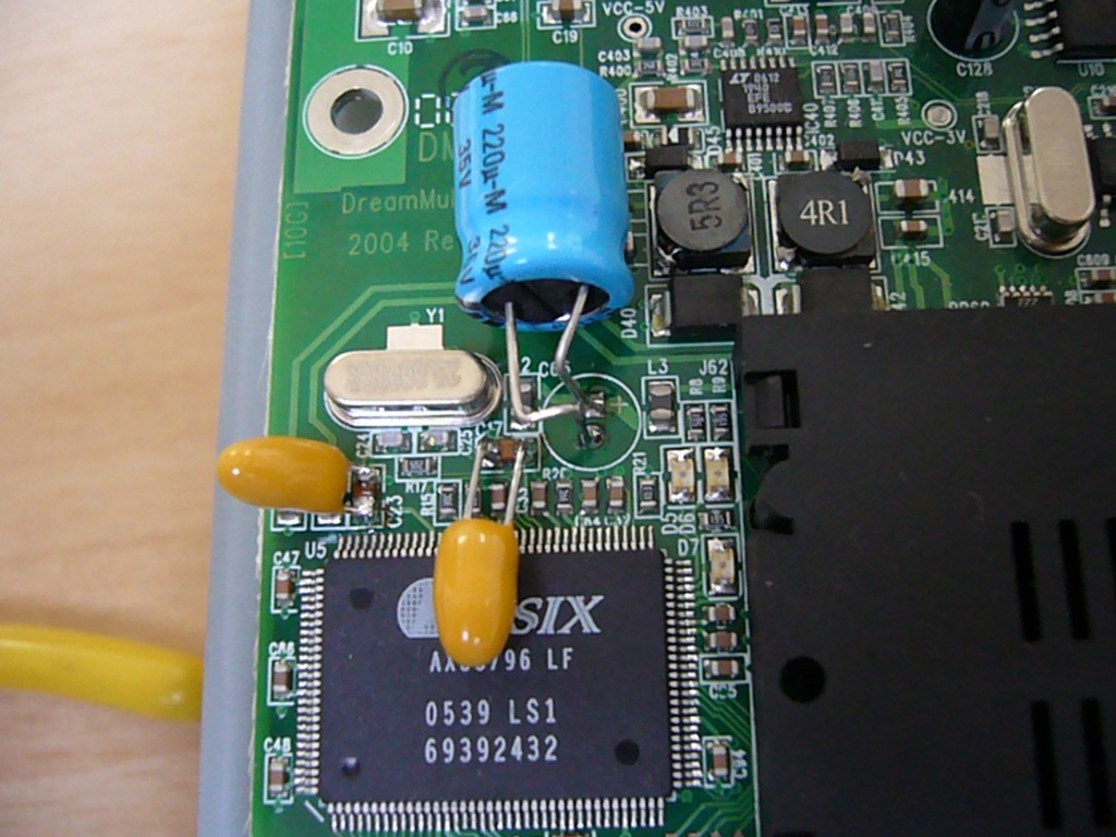

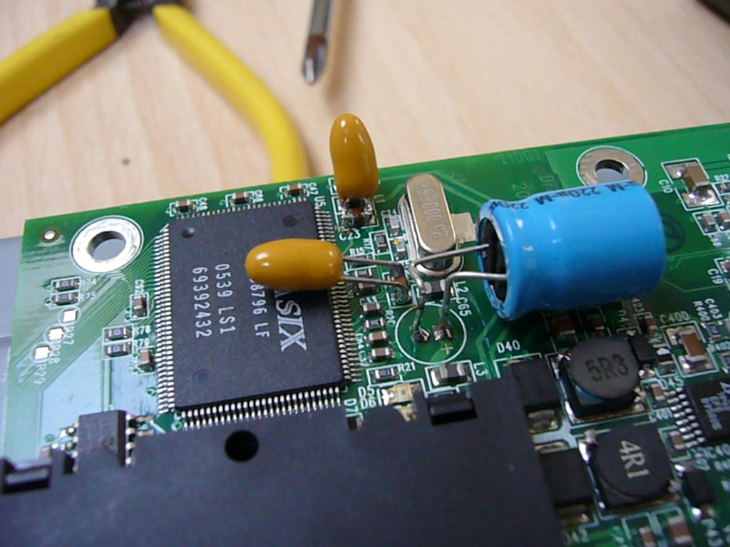

Docje over hardware-mod (italiaans, maar de waardes van de componenten zijn leesbaar) is bijgevoegd, alsmede 2 detail-foto's van de mod. Hiermee moet het zeker lukken.
Wat de mod doet, is de stroomvoorziening van een grotere elco voorzien t.b.v. betere stabiliteit, alsmede een tweetal koppel-C'tjes vergroten, waardoor een betere datadoorvoer tot stand wordt gebracht. Komt redelijk overeen met jouw probleem.. :D
Bij mij hielp deze mod enorm, dus ik kan hem aanraden. wink
De gebruikte waardes zijn overigens niet kritisch, Als je de genoemde waardes niet hebt, pak je gewoon iets wat in de buurt komt.

Nog even een vertaling van de italiaanse tekst:
Wat moet er gebeuren: Vervang C65 door een elco van 220uf. Soldeer dan over C23 en C17 een tantaaltje van 4,7uf. Let op de polariteit van alle 3 de condensatoren! Controleer solderingen, pas op voor kortsluitingen en kijk uit bij het loshalen van C65, die printbaantjes neem je zo mee... whistle
Elco's lospeuteren, vervangen en solderen behoren helaas niet tot mijn grootste talenten. blush Dat eindigt geheid in een DB versie BRICK2.0. Ik ga daarom maar op zoek naar een lokale shop met iets meer soldeertalent.
