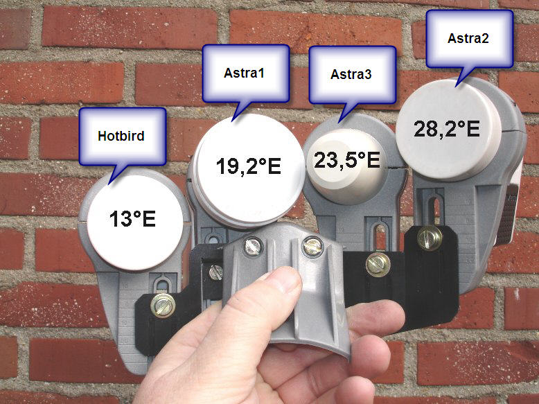

Tuurtje Geplaatst: 30 augustus 2008 Geplaatst: 30 augustus 2008 Locutus Zie plaatje voor plaatsing koppen DiSEqC Poort 1 (of A) Astra1 Poort 2 (of Hotbird Poort 3 (of C) Astra2 Poort 4 (of D) Astra3 Schotel richten naar het zuiden waar de zon staat rond 12:30 - 13:00(dan iets naar links) Sluit eerst alleen de Astra1 kop aan (zonder DiSEqC) Wanneer je beeld heb sluit de andere koppen aan op de DiSEqC Tuurtje
