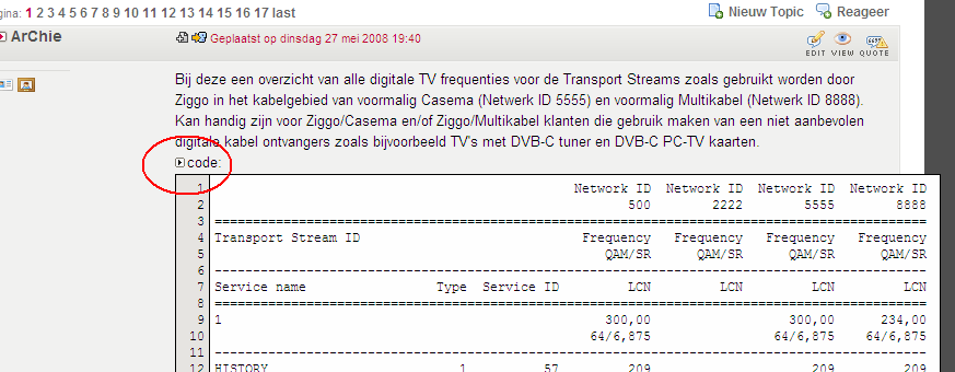

Ik heb geen dBox2 maar een usb module. Ik krijg bv Ned1 t/m 3 niet te pakken in een free-scan en zou daarom willen weten op welke frequentie die zitten. Mijn abo valt onder Ziggo.

Deze lijst was me bekend, maar wijkt af van wat ik via de scan te zien krijg....bv Veronica/Jetix zit bij mij op 442mHz en niet op 380 mHz.
maw is deze lijst wel van Alkmaar en omstreken?

laten we eerst maar eens beginnen met welke regio code je in je samsung(of andere standaard decoder) decoder moet doen?
in het topic van de link zit een driehoekje bij code, als je daarop klikt zie je ook regio 8888 (waarschijnlijk de jouwe)

Je moet natuurlijk wel even op het code uitklapknopje boven de lijst drukken en vervolgens de frequenties gebruiken in de kolom onder netwerk ID 8888 dat gebruikt wordt in Ziggo/Multikabel gebied. De frequenties onder de kolommen voor netwerk ID 500 en 5555 zijn alleen van toepassing in Ziggo/Casema gebied waar een ander frequentieplan wordt gebruikt dan in Ziggo/Multikabel gebied.
Blijkbaar voor jullie gesneden koek...Welke lijst bedoelen jullie? Waar vind ik een uitklapknopje boven de lijst?
Homecast HS5101CI + Samsung LE46A856 + HTPC: Gigabyte MA78GM-S2H, HD S3200, CI Homecast, Terratec USB HD + USB CI
Ja gevonden, bedankt voor de info.
