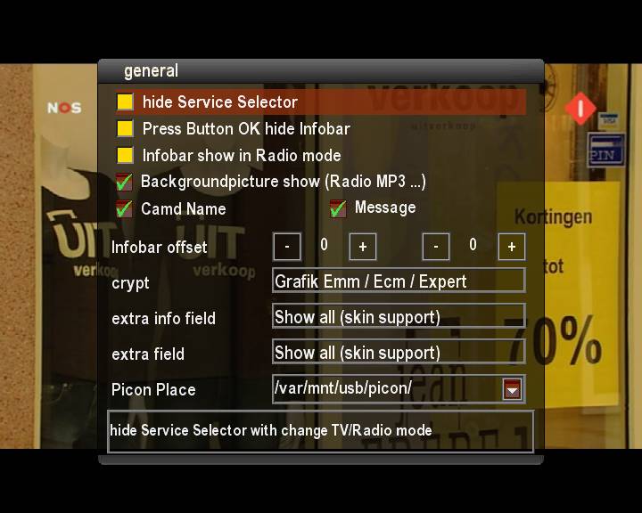

Ik heb net even een test gedaan. In de flash heb ik een boxman image staan. Op een usb stick de betreffende image van gemini 0440 geplaatst. Grand pack Flash/usb picons gedownload. X-line skin gedownload en geïnstalleerd. Ik heb de instellingen voor picons gezet zoals boven( zie bijlage) en alles draait.

Als je de image opnieuw plaatst en je stelt direct voordat je iets van picons download in general picon place /var/mnt/usb/picon in. Zoals te zien ergens boven in de bijlage. Dan pas de picons downloaden dan werkt het.

Ik heb hetzelfde als jij hebt ook gehad,maar na een enkele keren heen en weer klikken op /var/mnt/usb/picons/ bleef het staan en werkten de picons in de skin.
Probleem ligt bij de skin die je gebruikt. Sommige skins gebruiken een vaste locatie voor de picons. Je kunt dan de locatie niet wijzigen. Ik heb er zelf ook te lang mee geklooid. Indien je picons niet werken dan kun je een andere skin gebruiken. Geef even door welke skin je gebruikt dan kan ik je misschien verder helpen.
