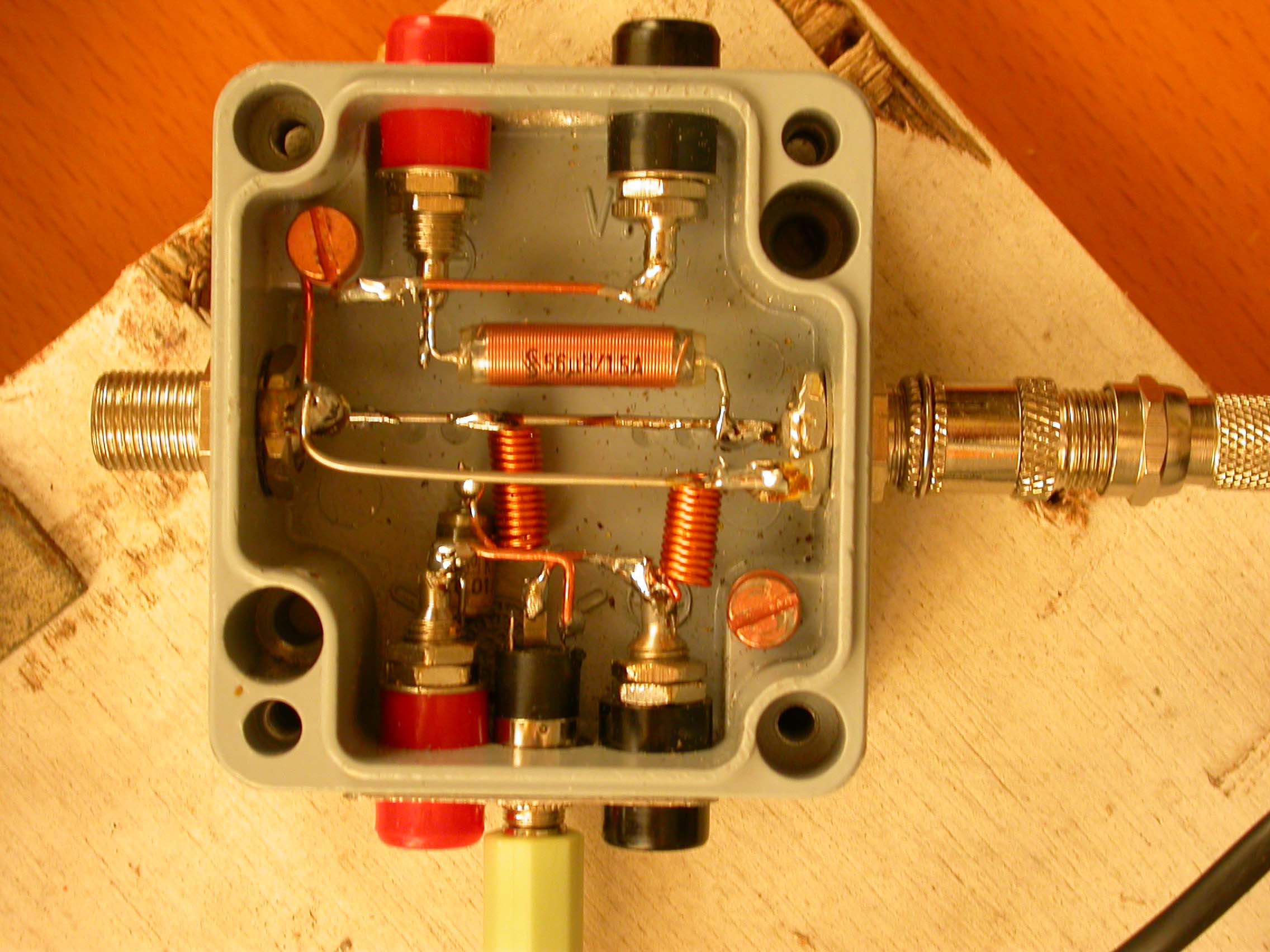

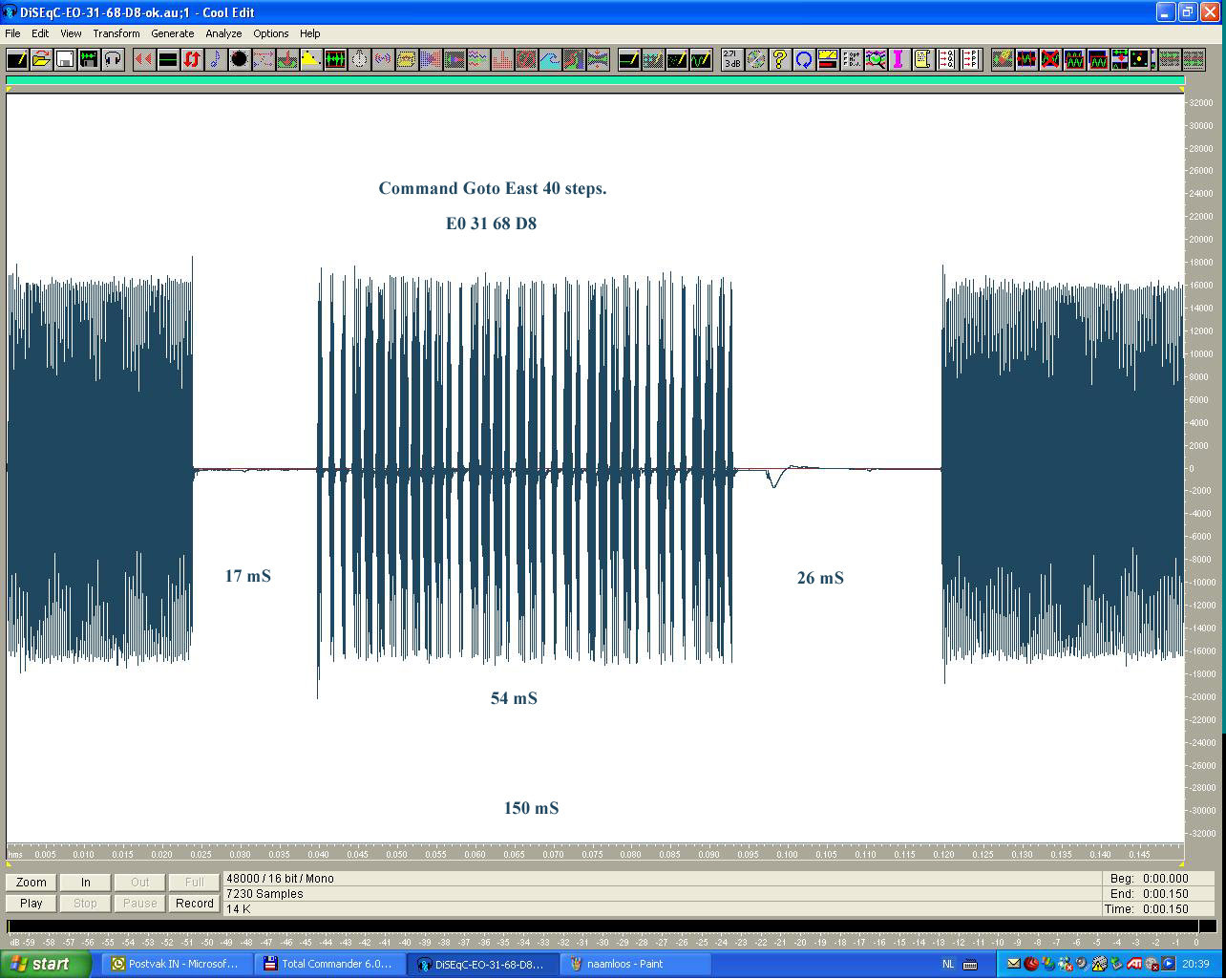

Het principe dat moonchild aangeeft heb ik ook gebruikt, en ik heb er al eens wat over gepost hier, maar dat blijkt langer dan twee jaar geleden dus kon ik het niet meer vinden.
Ik heb een kastje gebouwd waarin het 22KHz signaal uitgekoppeld wordt signaal kan dan met Cooledit via de geluidskaart van een PC of Laptop opgenomen en geanalyseerd worden. Met wat moeite is de code er uit te lezen. Het voordeel is dat ook de timing goed te bekijken is, en naar mijn mening ontstaan in die timing de meeste problemen.
Op bijgaande foto's, het kastje om het signaal uit te koppelen en het resultaat van Cooledit. De tekst die erbij staat heb ik er zelf, na interpretatie van het beeld, bijgezet.
Albert_H.
