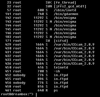

Het is mij duidelijk dat CCcam gewoon niet draait op je 500S.
De reden daarvoor kan van alles zijn.
Telnet eens en kijk naar ps.

Inderdaad vergeten te melden, maar heb ik ook al meerdere keren geprobeerd, op een gegeven moment probeer je van alles, zelfs kaart ietsje terugtrekken, chip op kaart goed bekeken hoe de contacten erover glijden, etc.
Maar zonder resultaat.
In bijlage het resultaat met telnet ps.

Origineel bericht van: Toxic[Q
]Dat is vreemd. Hij draait dus wel.

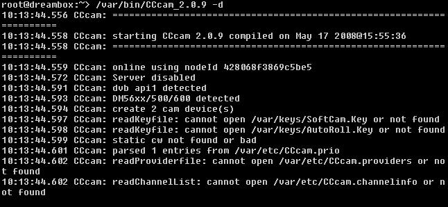

Kill cccam eens en start hem eens als ./CCcam_2.0.9 -d
Ron
Sorry, heb nog niet vaak via telnet commando's gestuurd naar dreambox.
Hoe typ ik die commandolijn in om cccam te stoppen?
Is toch goed gegaan : killall CCcam_2.0.9
