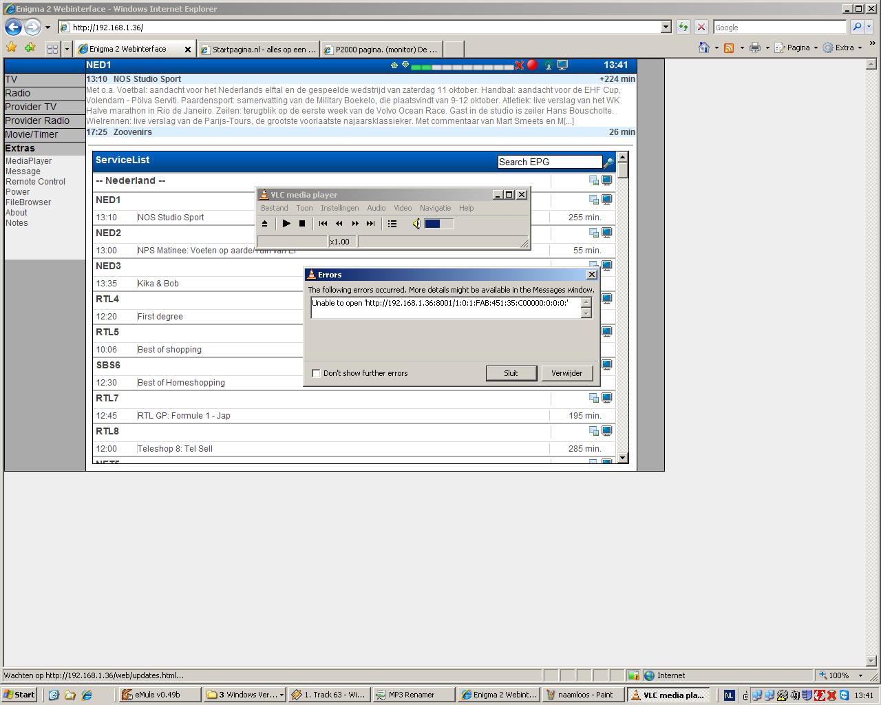

Ik hen een screenshot toegevoegd van mijn webinterface maar links boven zie ik niets.

Da's de 800, dacht dat je een 7025 had.

Hallo,
In je screenshot ben je al te ver, volgens mij, kijk eens bij de TV optie.
Heb wel geen E2 maar is toch allemaal hetzelfde principe?!
