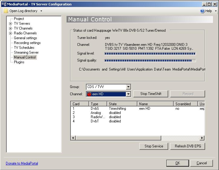

Een HD is prima te bekijken namelijk.. zo als de screenshot van de tuning details ook aangeeft smile
