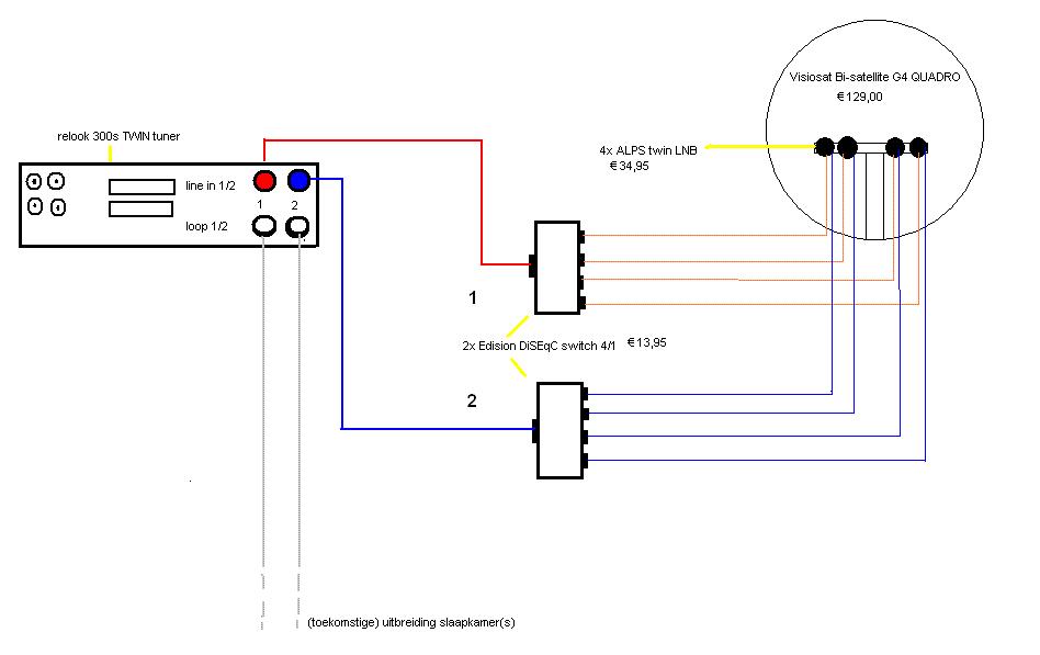

ralvld Geplaatst: 21 oktober 2008 Geplaatst: 21 oktober 2008 Hallo, ik heb wat advies nodig over diseq switches... ik werk nu met een Relook 300s twin-tuner receiver ik wil overstappen van een 60cm triax & twin-lnb naar een Visiosat G4 Quadro met 4 twin-lnb's nu dacht ik zelf dat ik genoeg heb aan 2 diseq switches 4/1 om de boel draaiend te krijgen maar begin toch een beetje te twijfelen ik dacht zelf aan alle A-conectoren van de 4 twin-lnb's naar switch 1,alle B-connectoren naar switch 2 switch 1 naar aansluiting 1 op receiver switch 2 naar aansluiting 2 op receiver is dit correct of heb ik het verkeerd? ik heb een tekening bijgevoegd om het iets duidelijker te maken en zijn deze switches trouwens waterdicht? ik kan dit nergens terugvinden..... Bijvoorbaat dank! triax 60cm & twin-LNB Lemon 070 PVR CD 80 GB DGstation Relook 300S 80GB(funteam 4.0 firmware) CD Entertainment pakket Panasonic viera 42 inch
Tonskidutch Geplaatst: 21 oktober 2008 Geplaatst: 21 oktober 2008 lijkt als schema prima een opmerking kan zijn dat je voor de uitbreiding naar de slaapkamer niet een loopthrough moet gebruiken maar puur de overige poorten van de quadro en een opmerking kan zijn dat edison nu niet echt perfect is ofschoon wel lekker goedkoop bovendien, als een van de vier aansluitingen op je qaudro lnb niet gebruikt wordt moet ie wel goed waterdicht zijn tot nader order. chiao Take Me Baby Jimi Tenor
ralvld Geplaatst: 21 oktober 2008 Auteur Geplaatst: 21 oktober 2008 ok bedankt voor je reactie ik ga dan wel voor kwaliteit en neem dan een Spaun of triax switch triax 60cm & twin-LNB Lemon 070 PVR CD 80 GB DGstation Relook 300S 80GB(funteam 4.0 firmware) CD Entertainment pakket Panasonic viera 42 inch

Tonskidutch Geplaatst: 21 oktober 2008 Geplaatst: 21 oktober 2008 ja helemaal waar 4x APLS twin 4x en het woord quadro in z'n schema verkeerd gevallen in het brein. sorry. maar dan nog zou ik niet doorlussen, dan liever quad lnb's kopen en enkele switches erbij natuurlijk als de uitbreiding echt gaat gebeuren. chiao Take Me Baby Jimi Tenor
mifi Geplaatst: 21 oktober 2008 Geplaatst: 21 oktober 2008 Origineel bericht van: Tonskidutch een opmerking kan zijn dat je voor de uitbreiding naar de slaapkamer niet een loopthrough moet gebruiken maar puur de overige poorten van de quadro Je bedoelt quad. Oppassen hier: er is quad en quatro, maar die zijn heel verschillend. De term quadro zaait verwarring, dus beter niet gebruiken. m ---- Ach, ik blaat ook maar wat. Maar wel met plezier!
mifi Geplaatst: 21 oktober 2008 Geplaatst: 21 oktober 2008 Origineel bericht van: ralvld ok bedankt voor je reactie ik ga dan wel voor kwaliteit en neem dan een Spaun of triax switch Voor de Spaun zijn buitenbehuizingen die al of niet worden meegeleverd. Ze zijn ook los te koop. De Triax wordt compleet geleverd in buitenbehuizing. Uitstekende keuze, trouwens. Alletwee top. m ---- Ach, ik blaat ook maar wat. Maar wel met plezier!
